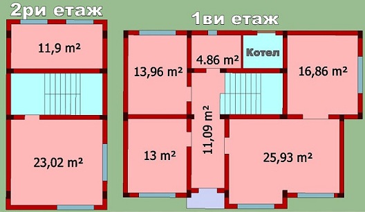

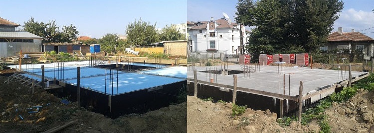

Ще сложа картинките пак за да не се връщаме на 1ва страница. Мога да положа тръбите и да направя замазката. Също и да монтирам колекторите (тук въпросите, какви да бъдат, цолаж, размер на тръбите). Вижда се от снимките, че имам изолация под бетона на настилката. Целта ми беше бетона да акумулита топлина и да не намаля височината на етажа, обаче става по инертна системата така. При нужда мога да сложа 2см фибран над бетона под тръбите на подовото и така да ги залея. Който има преки пвечатления от подово да помогне. Решихме цялата площ на 1ви етаж да е с подово отопление. 2рия етаж има голяма спалня и по малко мокро помещение(ще бъде разделено на две, баня и перално). Мокрите също може да са със подово. Мисля да сложа конвектори в дневната(43квм) и едната спалня(13квм) на 1ви и в спалнята(23квм) на втория етаж. Идеята ми е след време да ги ползвам за охлаждане с термопомпа, като конвектора на втория етаж в спалнята и ще топли през зимата. Малко помощ и за конвекторите за да мога да оставя тръби предварително да не къртя после. Какви тръби да положа (ф), стенни ли да бъдат, на каква височина да оставя тръбите в стената. Общо вземо това ми е идеята за климатизация на къщата.
За източника малко. Доста дебатирахме и едва ли ще намерим лесен отговор. Големите разходи със строежа ме карат да правя компромиси ... поне в началото. Сигурно ще започна с котел на твърдо. Гледах Бош-овете ... колко kW спецовете да помагат. След време, според парите искам да добавя и ТП (въздух-вода, защото разбрах че подпочвената вода е много дълбоко и няма дебит) + пелетна горелка (kW пак спецовете ще кажат). ТП-та да ни топли ноември, декември и март, а януари и февруари на пелети. За това искам и конвекторите, за да ползвам ТП-та на 100%. Обаче мисля че тя може да е с по малко kW, понеже ще охлаждам само 3 помещения и ще топля къщата през по 'меките' месеци.
Както писах ще сложа всички тръби на инстаацията и ще ги прекарам в котелното до колекторите. Какви тръби, kW на системата, на котела, на ТП, и на конвекторите.

На 1 етаж задължително фибран над плочата за да избегнем изтичане на топлина към земята. От 2 см нагоре или ако вече няма възможност за повече , то поне 2 см.За другите плочи , които са междуетажни от 3 милиметра екструдиран полиетилен като минимална изолация до 2 см. фибран.
1 Етаж е удобен за 2 колектора - един в котелното и един в коридора между хола и долната спалня. И двата колектора са по 1" и се захранват с 1" . От колектор номер 1 /в котелното/ захранваш стаи 13,96 , 4,86 , 16,86 и 11,9 на 2 етаж.
От колектор номер 2 - 13 , 25,93 и 23,02 на 2 етаж.
Оразмерявай кръговете за подовото до 50 линейни метра на кръг при трислойна тръба Ф16. /не забравяй да включиш и дължините до стаите/ така получаваш съответно според горното изброяване 2,1,2,2 кръга за 1 колектор и 2,3,3 за 2 колектор. ЗА всяка стая на горния етаж са задължителни малки ревизионни кутии за обезвъздушители за подовите кръгове /обикновенно се слагат от към коридора/
Линиите за конвекторите ги пусни отделно от подовото като втора инсталация на отделен колектор 1и1/4" в котелното за да си спестиш много ядове за в бъдеще. По удобно е те да вървят по стените или по края в подовата замазка .
Двойките тръби за конвектори са задължително изолирани с екструдиран полиетилен поне 10 мм. и са по Ф20 , --, Ф20 , Ф20 и съответно Ф20 , Ф25 , Ф25. , както са изброени стаите по-горе.
Ако тези Ф-та ти идват трудни можеш да ги намалиш с един размер надолу , но не повече !!!
Така направена инсталацията става за всеки топлоизточник.

Това с двата колектора, е предполагам да се спести тръба Ф16 ... поне като гледам как сте я дали по схема. Ще се постарая да направя кръговете 50-60м макс. Интересува ме ако всички кръгове на подовото са с еднаква дължина би трябвало да означава(ли) равномерен дебит към всички точки? Много не ми стана ясно обезвъздушаването на подовото, но като му дойде времето ще питам. Друго, трябват ли ми две циркулационни помпи за колекторите на подовото или с една ще мога да задвижа водата равномерно. Вече отбелязах, че удобно са разпределени кръговете ... на всеки колектор са вързани стаи на 1ви и помещенията точно над тях на втори. Само се питам при тази разлика във височината на отделните кръгове във всеки колектор, ще ли е равномерен дебита по тръбите? Това са ми питанките за подовото. Ше помоля параджиите да не ми се смеят на въпростите, аз съм прост зидар-бетонджия :)
И бойлер искам да сложа 150-200л, предполагам за него отделен кръг с помпа.
За конвекторите, ще заложа само 3, на 1ви етаж дневната 43м3 + спалнята 14м3, на 2ри етаж голямата спалня 23м3. Идеята ми е да ги ползвам за охлаждане предимно ... ако някой слънчев ден си взема ТП Въздух-Вода.
И последно колко kW за системата ако е на пелети и колко за допълваща ТП?

Да за икономия на тръба , но и за да можеш да подадеш на подовото 35-40 градуса на отопление а на конвекторите 50 .
Това се прави елементарно при отделни магистрали само с един трипътен вентил , а при обща магистрала е кошмарно.
Другото предимство на отделните магистрали е , че автоматично се спира цялото подово при охлаждане.
Не на последно място дебитите се изравняват от самосебе си без ултра скъпи колектори и се икономисва термоизолация , защото за линията на подовото не е нужна.
Изобщо отделните магистрали имат само предимства и понеже пак се ползва 1 помпа и за двете на практика нямат минуси.
