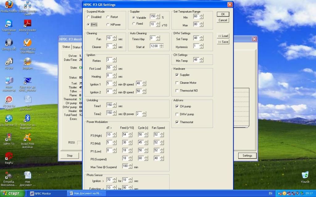

alex_serviz - специалист
alex_serviz написа:
5. Промяна на параметри, вижда се и на първата снимка, а и от тук:
Тези параметри, обаче могат да се променят само при изгасена горелка.
Преходник от USB към RS232 ( COM ), би трябвало да върши работа. Аз пробвах един: към стационарния комп. в сервиза стана, на лап-топа не тръгна!
Кабела между горелката и компютъра е елементарен ( де факто COM-удължител ).
Самата програмка би трябвало да се разпространява от Натурела свободно. Трябва да се разархивира, обаче.
Инструкцията за работа с програмата е тази, качена от колегата ediv по-горе ( да не я качвам и аз ). На съвсем достъпен език и разбираема, според мен.
Това беше постнато на 59 стр., прочети от тази страница насам.
С Load си зареждаш стари, записани параметри, със Save пък записваш/съхраняваш текущите параметри.
Същото съм писал и в темата за Фероли.
