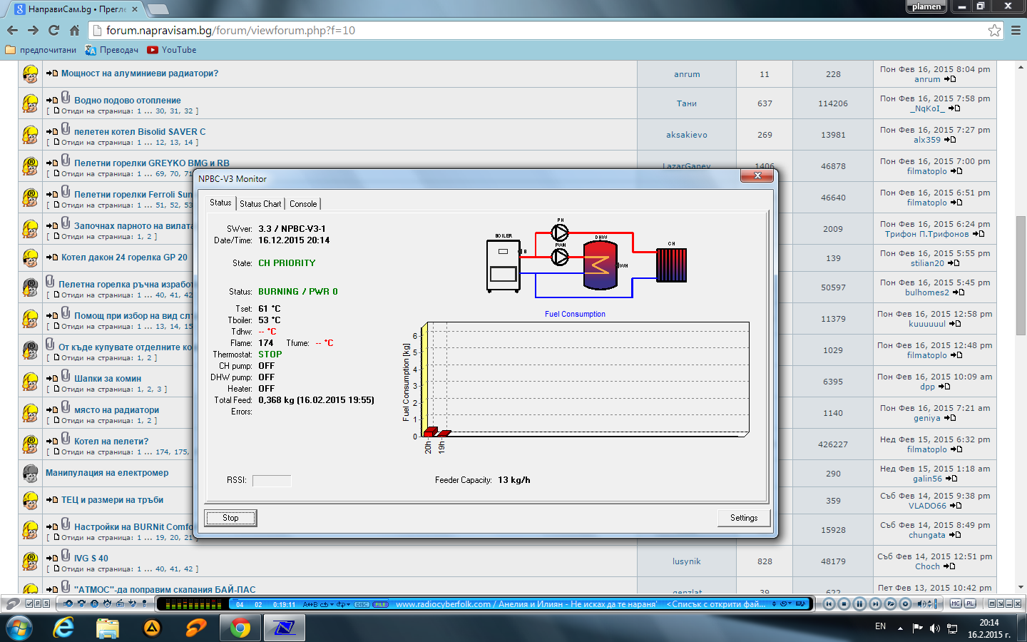

ico_3 написа:Кабела как се води?Намерих един който е с usb от единия край дали ще стане?Като кажеш ком-удължител, предполагам във всеки магазин ще те разберат. От двата края е с куплунг CANON девятка ( с девет пинчета/крачета ), единия женски, другия мъжки. Такива куплунзи можеш да си купиш от всеки магазин за електронни части. Купуваш и обикновен 4-жилен телефонен кабел, с обикновен поялник свързваш както беше многократно споменато от колегите.
