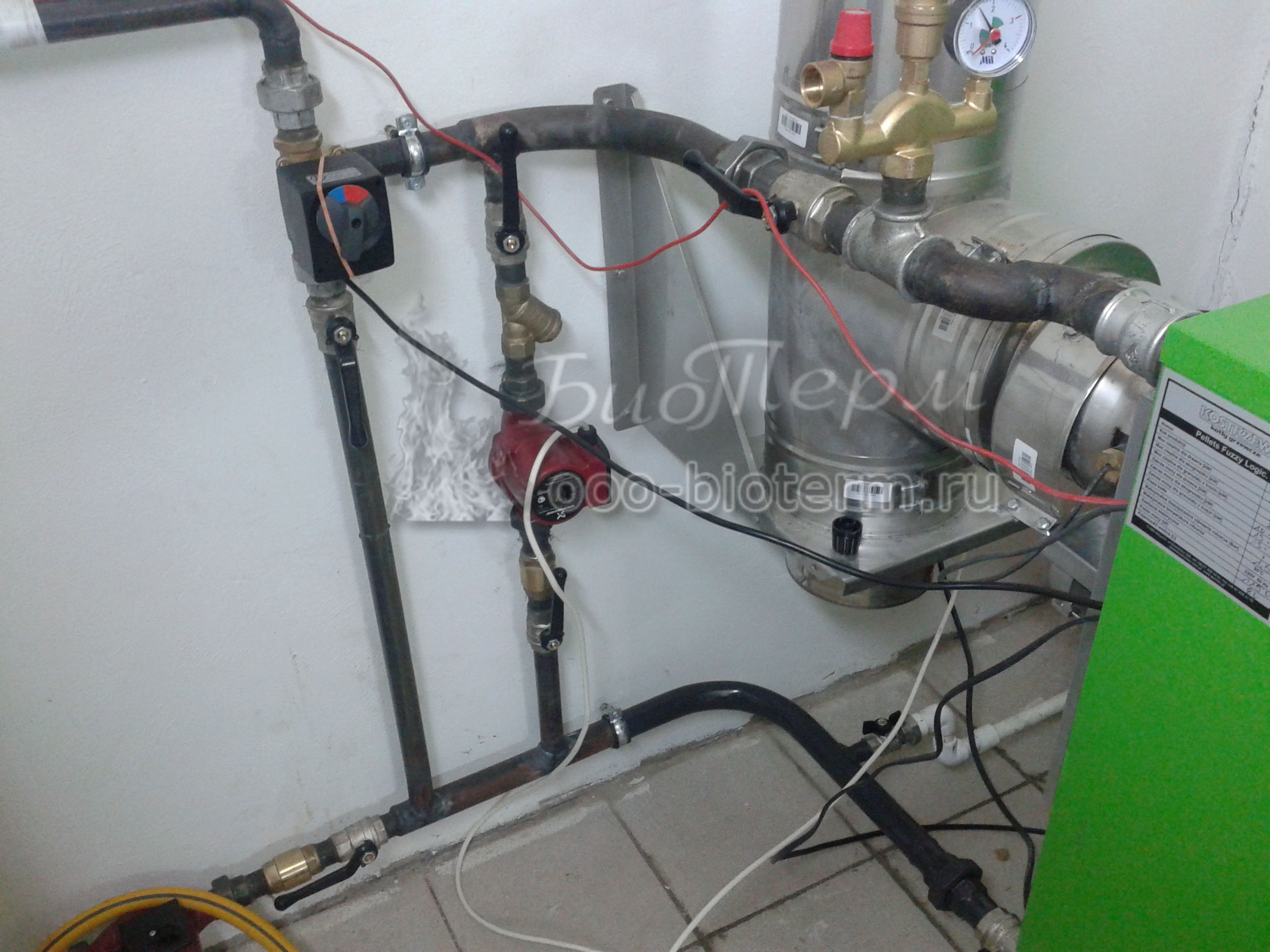

Нали ви обясних какво трябва.
filmatoplo
- Мнения: 17842
собственика на котела ли си или майстора който ще го свързва.
filmatoplo
- Мнения: 17842
Собственика е, ама нещо разбирачите които трябва да му пуснат котела не разбират, дано колегата Сс1 му помогне с настройките.В Ютуб има клипове с настройки , които горе долу ще ти дадът насока .
s_s1
- Мнения: 495
filmatoplo написа:Собственика е, ама нещо разбирачите които трябва да му пуснат котела не разбират, дано колегата Сс1 му помогне с настройките.В Ютуб има клипове с настройки , които горе долу ще ти дадът насока .Чух се със собственика. Котела работи, ама как не е много ясно. От фирмата, която е извършила пуска не са уплътнили горивната камера със силикон, някак са го настроили без газоанализатор и изобщо не им е ясно как се настройва. Но настройките трябва да се отложат за следващия отоплителен сезон, защото като се фиксира мощност на работа пр. 100% трябва да се изчака поне 10 мин. да се установи дозата на подаване, темп. на изгорелите газове и котела, за да се започне корекцията на въздуха, а за това време котела прави Ткот. и изключва подаването на гориво и въздух.
