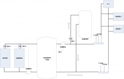

Предстои ми изграждане на отоплителна инсталация. От известно време следя форума, имах и два поста-запитвания за комбинирана камина на пелети и дърва, и за буфер с вграден бойлер. В крайна сметка се спрях на по-класическият вариант, нещата да са си поотделно. Иска ми се системата да е работеща, проста, надеждна и относително ефективна. След първата стъпка - дъвченето на молива, се получи следната схема:
Идеята е за отворена система,където след затопляне на камината до 60 градуса да се задейства циркулацията към буфера. След загряването на буфера (на схемата пише 30 градуса, но това е относително, не съм наясно какъв ще е и как точно се разслоява водата; ще гоня 60 градуса в горната му част) се задейства циркулацията към бойлер и отопление. Бойлера при достигане на примерно 70 градуса не поема повече топлина,като така всичката отива към отоплителната инсталация. Камината като изстине под 60 градуса се спира циркулацията към буфера,а неговата щом падне под примерно 30 градуса се спира към отоплителната инсталация и бойлера. Със сигурност ще минат доста часове от паленето на камината до затоплянето на всичко, отчитам този минус, но в къщата ще се живее целогодишно и рядко ще изстива. Като минус виждам, че вероятно при една такава схема входящата вода към камина/котел ще е с по-голяма разлика спрямо изходящата от оптималната. Как мислите?
Очаквам и моля
за вашите коментари, съвети, препоръки и критики
Следващата стъпка след като принципно схемата се изчисти, ще премина към сметките и оразмеряването на цялата система. За сега имам най-обща представа затова не споменавам конкретни числа, иска ми се принципно да си изчистя схемата като първа стъпка. Все пак от други постове знам, че всяка информация за обекта има значение и затова давам напосоки малко параметри: 30 годишна, измазана, масивна, тухлена къща (1000 м.н.в) с 2 обитаеми етажа (общо 90 кв.) + сутерен(40 кв.) + висок таван (35 кв.); общ обем около 400 куб., в около 250 от които ще се живее целогодишно; Плановете ми са: тази година смяна на дограмата с 6 камерна PVC, 3-ен стъклпакет - 2 специални покрития в зависимост от изложенията, изолация на таванната плоча с поне 10 см каменна вата, както и на сутеренният таван с 5 см EPS, камина-дърва, буфер, бойлер, инсталация; догодина външна изолация, поне 10 см каменна вата и ролетни щори, добавяне и на соларен колектор - само за към бойлера, добавяне на котел вероятно само пелетен; Отоплението ще е нискотемпературно, основно стенно (има добро дюшеме навсякъде и се отказах за подово) + конвектори, на всеки от 2-та етажа ще има колектор със смесителна група с помпа, вероятно със задвижки и управления. Комините са зидани и измазани, но с малък диаметър (ф13см в котелното, висок 8 метра, изцяло вътрешен; 13Х20 см за камината, висок 7 метра, частично външен);

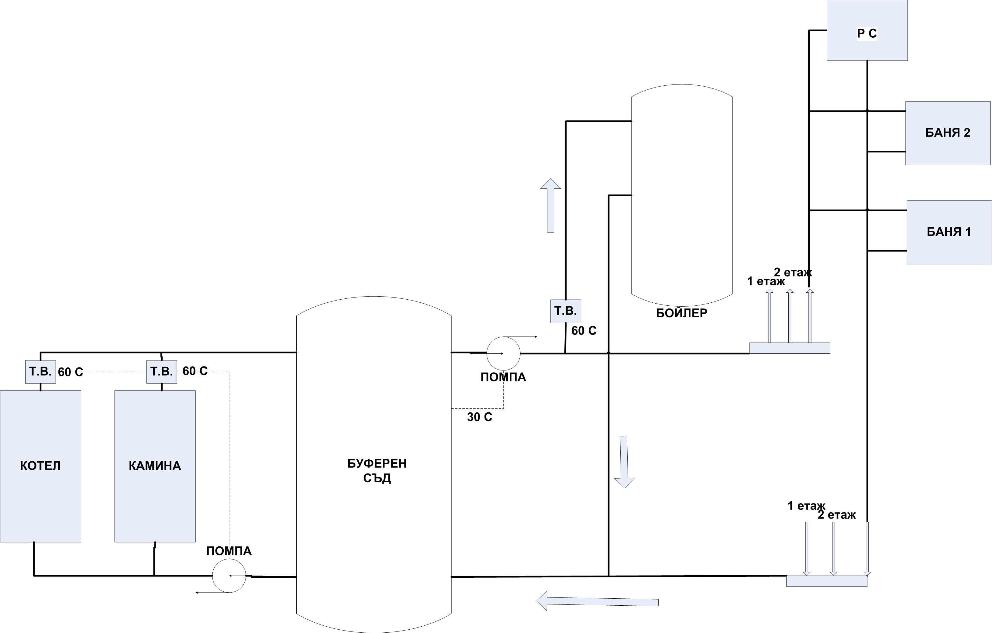

Очаквам и моля
