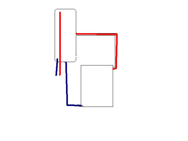

Няма нужда от мощна помпа,една 26-4 върши идеална работа/ може да вдигне до към 3-4м при тръба ППР 20/. Таво с т.н. "термично натоварване" просто е несериозно ! Медни тръбички-колко и как се натоварват термично? Ако протече от заварка,то значи СК е калпаво направен! Зимата-пропилен гликол,нали? Но все пак все си хвали "своето гардже"! Карам 4-та година с един"Сънсистем",хоризонтален,с дестилирана вода и спокойно си вдига до към 76гр. / е,слънчо е доста дащен тези дни нещо/. :-D :partyman:
шоп - майстор
Само, че повечето пишещи тук имат турски алуминки и термичното натоварване си оказва влияние. На медните също. Малко или много стъкло и уплътнения се амортизират също:-(
Помпа с напор 4 метра не е маломошна, а има денивелацията при ДБ система с над 4 м.
Забравих още едно преимущество на системата на lov, а именно не е нужно да се спазват наклони на тръбопроводите.
Andri01 - майстор
Как ще натовариш термично стъклото и уплътненията му? Въпрос на местоположение на СК и ДС и помпата,26-4 я дадох като пример. При обратен наклон на някоя тръба голяма вероятност има да направи въздушен джоб и после този въздух да отида до помпата и....т.н. Но казах: всеки си хвали своето! По отношение на КПД и пари! Преди време пълнихме системата на един колега-/под налягане ,правена от фирма/ с пропилен гликол. До като беше с вода-нямаше теч ,гликола от 4-5 съединения прокапа и се наложи смяна на уплътненията с клингеритови. Явно гликола има това свойство-не знам, не съм ползвал ,но... :) :partyman:
Стиви - специалист
Ако системата няма начин да прегрее или да замръзне, то тогава какви са предимствата на дрейнбека или системата на Лов?
шоп - майстор
Обратен наклон, хоризонтален участък или "корем" са смърт за ДБ системата зимно време.
Всичко замръзва и се пука!
Стиви - специалист
Не си ме разбрал правилно- какъв е смисъла въобще да ползваме дрейнбек система, ако няма вероятност от прегряване. За замръзването може да се използва пропилен гликол и за дрейнбек системата. Аз виждам само недостатъци в нея при използване на на нискоефективни слънчеви колектори.

Най евтино за вилата лятото: Само водосъдържател 100-150 литра с малка доработка + една алуминка свързани по следната схема без помпа и под 30-тина градуса. Изолацията ще си я направиш сам с вата , найлонов чувал и тиксо, Всичко е под налягане.
Повече пари ще инвестираш в София. 500 литров бойлер, 4-5 алуминки по изправени, та хем по отрано да топлят, хем лятото да не прегряват. Ако нямаш толкова място с южно изложение взимай по ефективни, но имаш ли свободна площ не си заслужават оскъпяването.
