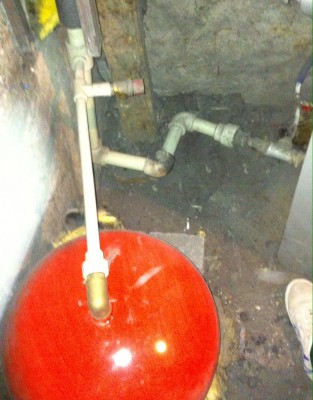

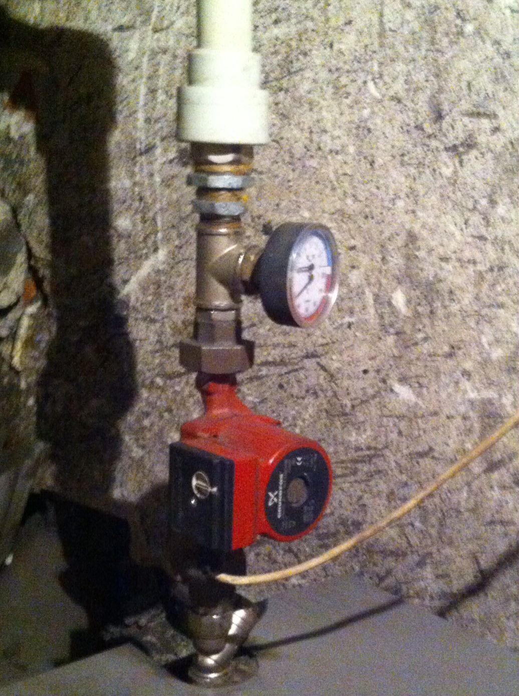

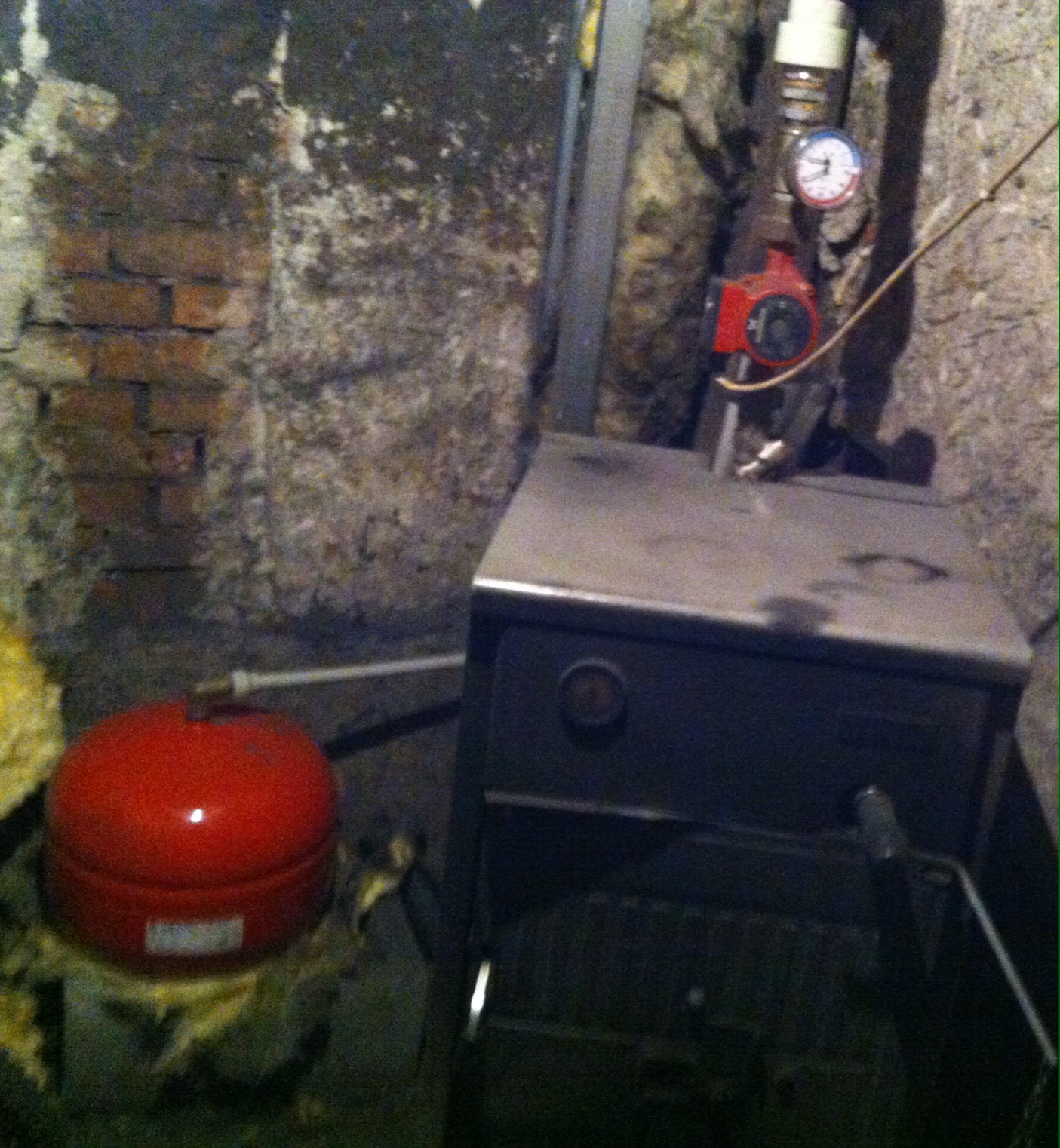

Здравейте, от 5г се отоплявам с котел на твърдо гориво Sime 25кв. Котела съм го сложил в пристройка до къщата на първия етаж, като тръбите се качват на втория етаж и там имам 5 радиатора, 2 лири и 80 литров бойлер. Този сезон искам да отоплявам и 3 тия етаж,където, ще има още 5 радиатора, лира и бойлер. Затова взех друг котел виадрус 40кв. Искам да попитам за някой друг съвет за инсталацията, понеже изчетох доста теми и ми се струва, че старата система не е направена както трябва.
1.Помпата е сложена на подаващата( топлата) тръба във вертикално положение.
От прочетеното във форума разбрах, че тя трябва да е на връщата тръба да има байпас и да е хоризонтално разположена с черното капаче на горе.
Искам да попитам разширителя къде трябва да се разположи и дали сегашното му разположение е правилно. Сега като го повдигна ми се струва, че е празен.
Трябва ли да слагам 2 ра помпа?Ще съм ви благодарен да ми помогнете да си оправя инсталацията с вашите съвети
