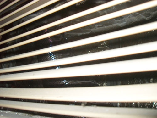

Здравейте, сигурно е дискутирано много пъти, но случая тук е малко по-различен, за това искам да питам вас - по-компетентните.
В къщата имаме вградена камина без водна риза. Пространството над нея е затворено с гипсокартон и изолирано /от вътрешната страна/ с вата и фолио. Дима се извежда чрез алуминиева тръба до зидания комин, който започва от втория етаж. Въпроса ми е следния: може ли да се изгради нещо като тръбна риза над камината /в пространството закрито с гипсокартон/ където да се загрява водата за циркулация към останалата система от водната риза и ще бъде ли ефикасно? Къщата е на два етажа по около 130м2 всеки. Прилагам снимки.

Това не е алуминиева тръба, а неръждавейка.
Виж другата тема дето искат да топлят бойлер със серпентина увита около димохода.
Ще върши работа, но няма да може да отнеме достатъчно много енергия, за да стопли къщата.
filmatoplo - майстор
Не вярвам индиректно да може да се отнеме от камината мощност повече от 5-6 киловата , които няма да стигнат за 2 етажа по 130 квадрата .
шоп - майстор
Ако правилно съм разбрал водната риза трябва да е извън камината и да се топли само от конвекцията на димоотвода и от горната част на камината ли? АБСУРД!
Водната риза трябва да е в горивната камера или както в посочената по-горе тема за да има пряк контакт метал-метал.
Може да се направи допълнителен топлообменик на димните газове. място има и така топлото няма да бяга през комина.
Ясно, значи никакви шансове да се получи нещо читаво. Директно ще се сменя камината. Благодаря!
