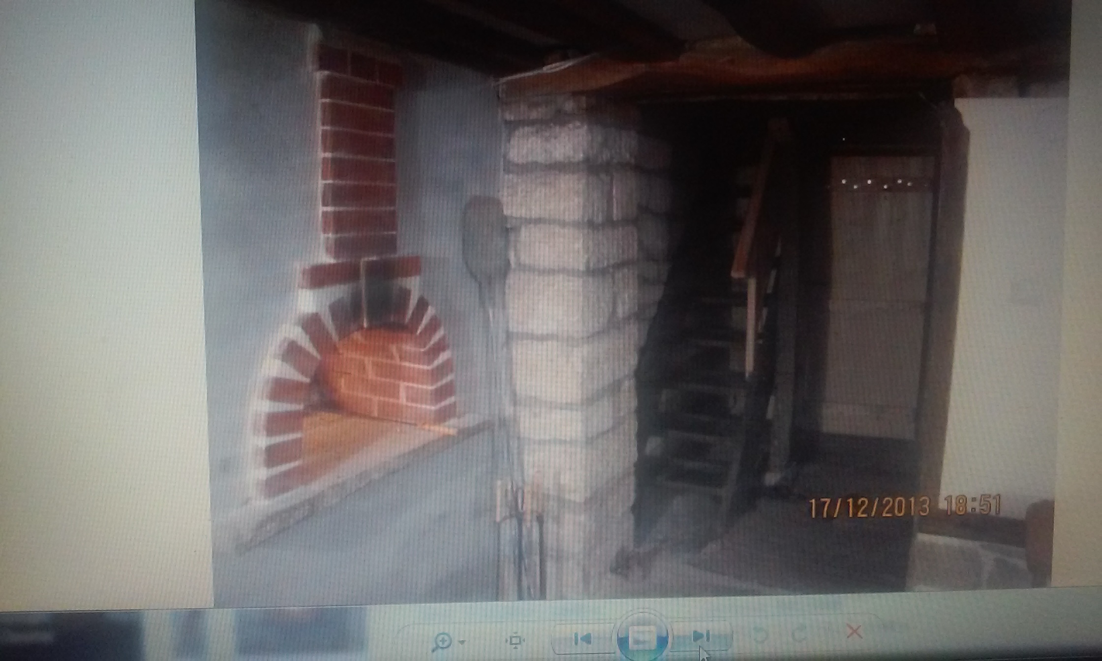

Здравейте,имам един въпрос за отопление на механа.Помещението е вкопано около 120см в земята,27 кв м.Направил съм си пещ която имах идея да ползвам за отопление и приготвяне на храна.Но за жалост не успява да стопли достатъчно,а иначе доста дърва заминават.Ако направя клапа в началото на комина да регулирам горенето и да не заминава топлото в него,дали ще има ефект

и две снимки за жалост за много голям формат и не се качват

Няма да има голям ефект. Имам отворена камина с клапа и за да почне да топли помещение от 25 м2 трябва да направи една педя жар. А това са доста дърва. Затова я паля само за кеф от време на време.
На селото, обаче ситуацията е подобна на твоята - 28 м2 механа на 1,2 м в земята + още 50 м2 отопляема площ се греят от 8 кВ камина с водна риза и конвектори от стари климатици в помещенията.

Значи клапата няма да подобри много отоплението на помещението.А някакви други идеи?

За съжаление никога няма да топли , защото от отвора си смуче въздух за да гори и по този начин нищо няма да отдаде към стаята .Ако е имало нещо внедрено в пеща за въздушно отопление с мини вентилатор който да вади топъл въздух , или ако имаше внедрена водна риза за свързване към радиатори .Клапа няма да оправи нещата , тези камини топлят само по 1 метър пред тях -а гърба ти изстива от течението което създава засмуквания към камината въздух .
