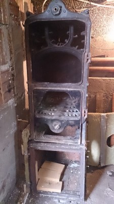

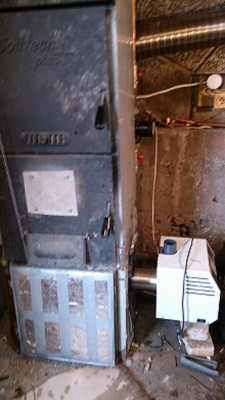

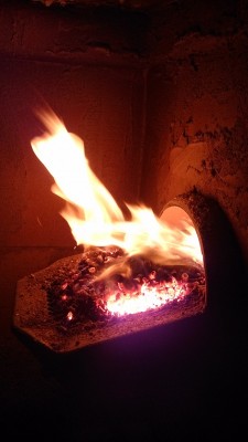

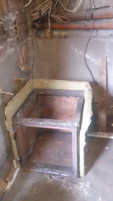

DSC_0133.JPG Вече работеща горелка на Р1 при въздух 42%
doobref написа:
Здравейте, вече 30 дни съм с грейко RV 20. Повдигнал съм котела Солитекс 34кв на кутия. След някой ден, като разбера как ще кача снимки, разбрах,че има интерес. Настройките ми са от Николай Ганев, на когото съм безкрайно благодарен за отзивчивостта и познанията. За сега се държи много добре,но не знам дали разхода е добре- на Р2 за 6 мин. - 200гр. - за 1 час 2кг, на Р1 за 6 мин. - 120 гр.- за 1час 1кг и 200гр. Във форума чета ,че на Р2 пуска 150гр., а на Р1 -110гр. За сега е топло времето , работи по температура на водата и съм с термоглави на радиаторите и трипътен вентил 55 градуса на котела. Първоначално се контролираше от стайния термостат, но разхода ми беше по-голям, защото много трудно , почти невъзможно да се настроят термоглавите и стайният да работят в снхрон. Т на котела е 65градуса, а помпата се включва на 50 градуса отделно, не от горелката , защото в почивните дни горя дърва, и ако помпата се командва от горелката , няма да може да работи на твърдо гориво.
Както обещах , публикувам снимки на монтирана горелка Грейко на котел Солитекс- 34кв.
DSC_0075.JPG Кутията за под котела
DSC_0077.JPG Монтиран котела с изрязано дъно и облицовка на кутията с огнеопорни тухли
DSC_0118.JPG Монтирана горелката
