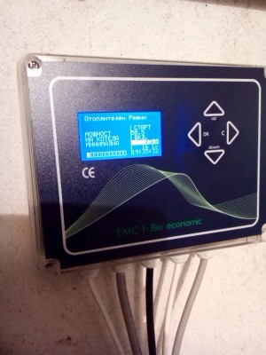

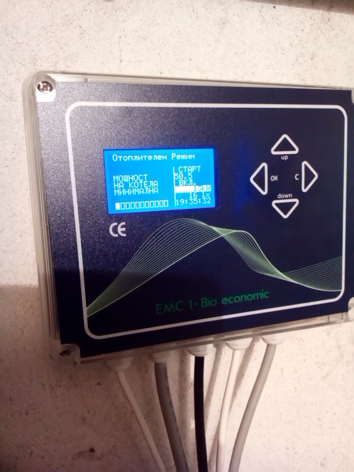

Mira84 написа:
rosso666 написа:
Малко ми е странно че 12 киловата е минимума.а колко е максимума.когато работи на 12 киловата и достигне градусите почва ли да смъква мощнистта или директно минава на пилотен пламък?
Максималната мощност на горелката е 40киловата. Когато достигне зададените градуси постепенно спада от максимална мощност на котела до минимална мощност на котела
Това с червеното е абсурд!
Котела е само един топлообменник. Минималната и максималната можност си завиясят само от горелката.
Mira84 - напреднал
Така пише на контролера.Сега се опитвам да кача видео
Mira84 - напреднал
Това е контролера
P_20151125_193512.jpg Това е контролера
gim - специалист
Mira84 аз съм със същата горелка .Ще ти пиша в тема " IVG S 40 "
Mira84 - напреднал
gim написа:
Добре, когато можеш пиши за горелката.
rosso666 - специалист
Дали е мощност на котела или на горелката няма нилакво значение.двете работяг като една система.
:butthead:
Mira84 - напреднал
Горе долу ми станаха по-ясни нещата. Благодаря на всички които откликнаха на моя проблем.
