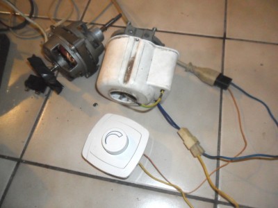

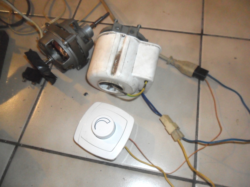

Извинявам се ,колега ,объркал съм се ,защото четох и за честотни регулатори .
Имах в предвид ,наи обикновен ФАЗОВ регулатор -ДИМЕР !

Следващия проект ,колега ,ще е за самолет ,с двигател от заз968 М...V образен 4 цилиндров!моля те -погледи нещо мое ,което е /направи си сам /- и е с качество ,което малко фабрични машини ,могат да покажат ! Няма жици ,няма обем ,няма нищо фабрично-освен електроните елементи . -Кутията беше най лесна .Това ,че някой няма сръчност ,умения и мерак,не означава ,че всички са ,като него ...
