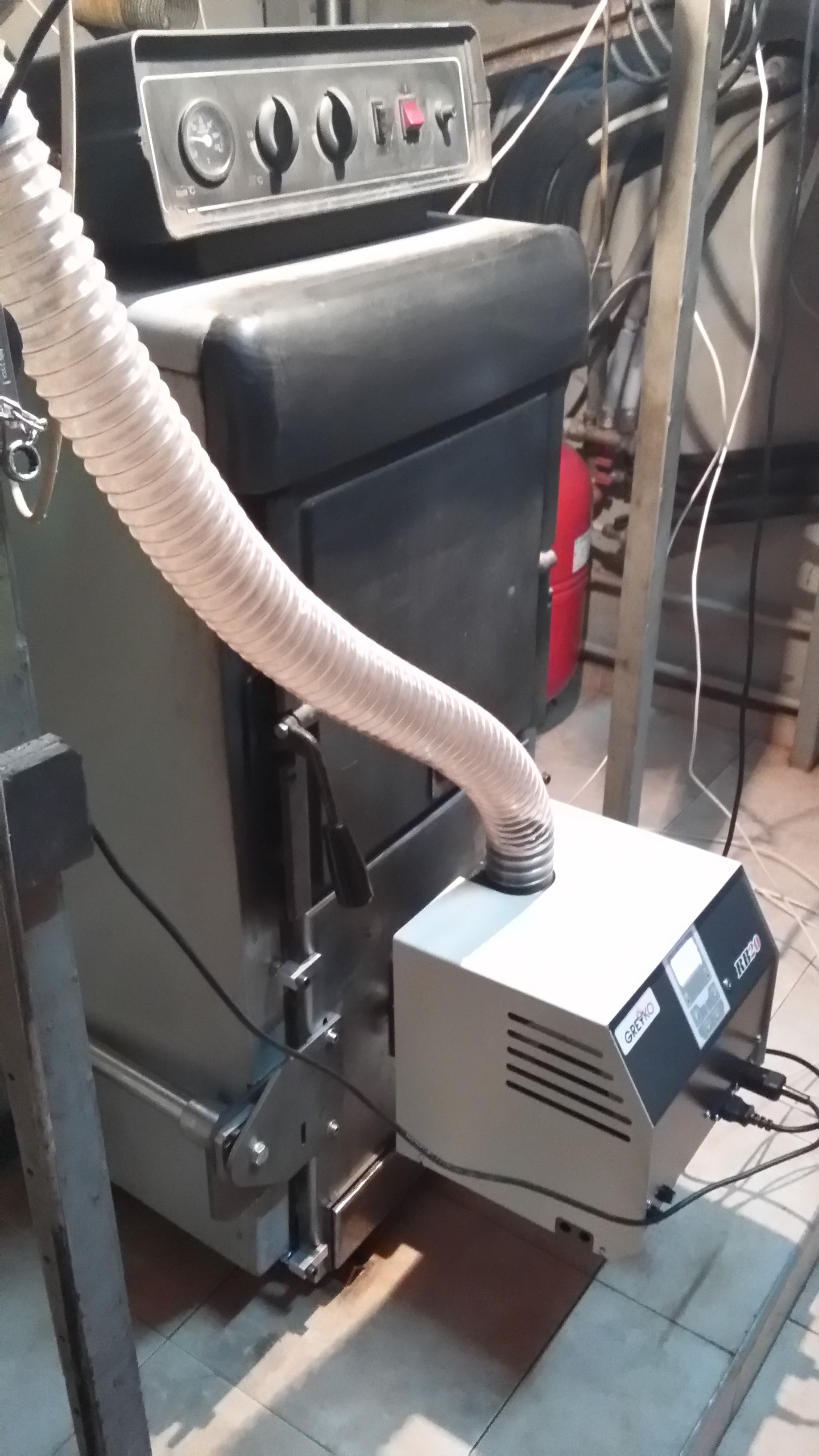

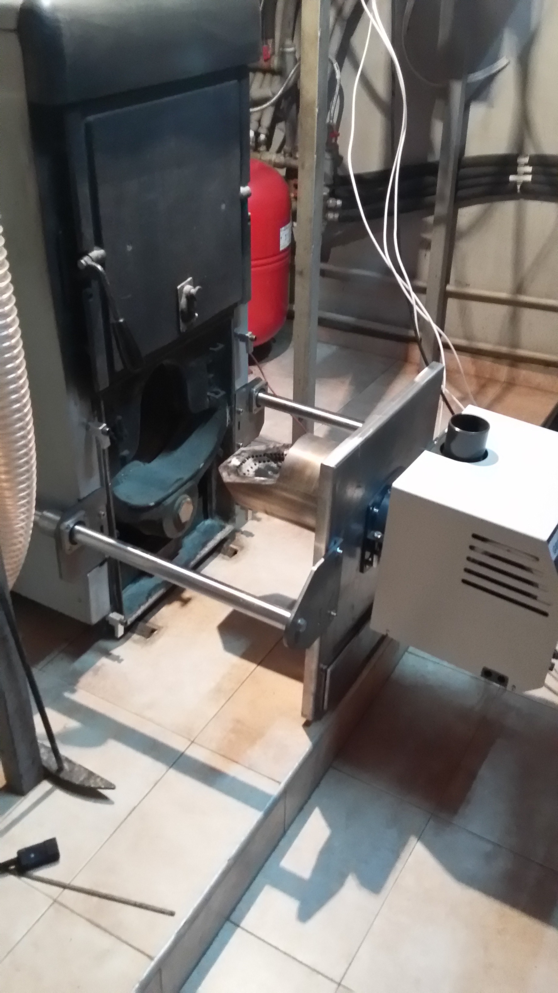

Здравейте,по този начин монтирах горелката към котел солитех.Стана добре,обаче не вдига повече от 50 градуса,някъде греша в настройките.
Колко часа са минали от както работи,за 20-30 часа при първи пуск ,мисля че е нормално да не може да мине 55гр.
nkolibarov - помощник
В неделя цял ден работи и беше топло ,помпата работеше самостоятелно,после помпите за радиаторите и бойлера ги свързах към горелката и температурата падна.
Към котела има термостатен вентил има и трипътен вентил за радиаторите.Схемата е на Ерато ама тогава пропуснахме да сложим възвратни клапи на едно две места и може да е от това.От форума взех едни примерни настройки Р3 4,6/45/46;Р2 2,3/45/43 и това може би свали мощността
filmatoplo - майстор
На такъв котел горелката ако е 20ка се монтира без проблем директно към оригиналната врата.
Да 20rb на чугунената също става но се страхувах да не стане тежка и да не я държат линеийните лагери.със стоманената се движи много леко.
