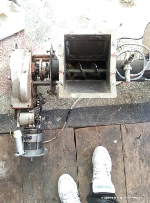

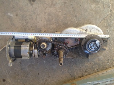

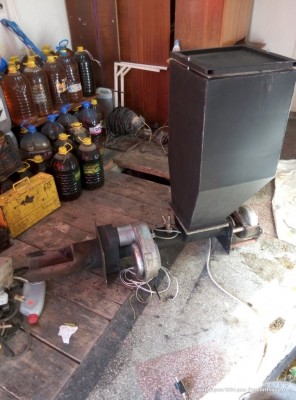

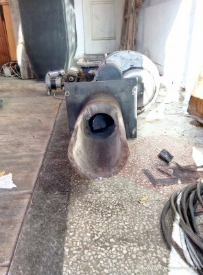

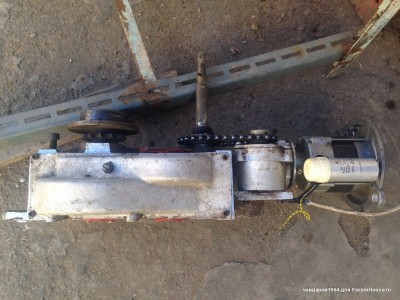

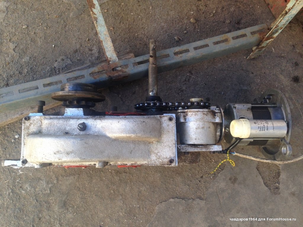

Чета и се ровя из руски, чешки и полски форуми ( аз също споделям там мои проекти) за горелки, котли и соларно отопление. Открих тази самоделна универсална горелка направена и експлоатирана от българин и всичко това е публикувано в руски форум. Гордея се че съм българин!
