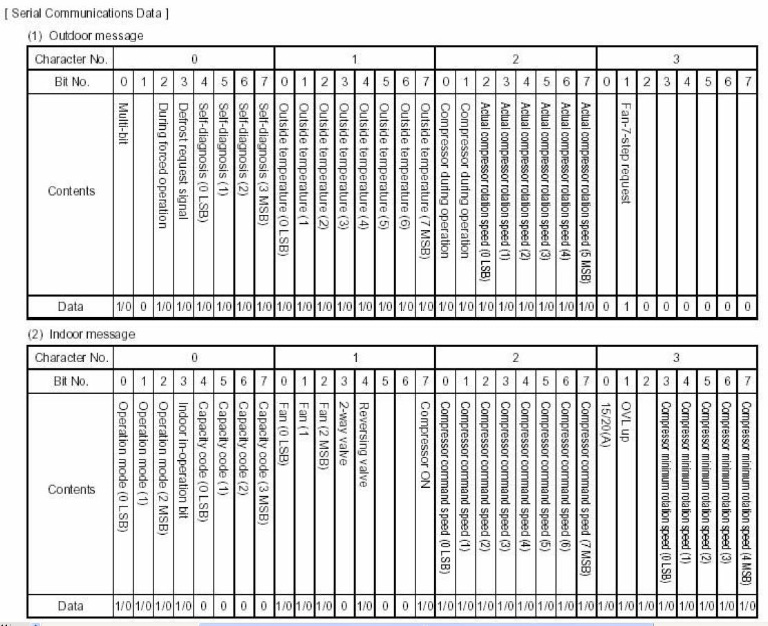

Здравейте, имам същия проблем като на колегата Aergon със същия климатик и същата грешка. Идеята ми е не можем ли по някакъв начин да излъжем вътрешното тяло , че има комуникация с външното? Буксата , която е във вътрешното тяло подава напрежение към външното има свободен пин S по този проводник някой знае ли какво протича?
- На линия
- Мнения: 1005
Sbol написа:Здравейте, имам същия проблем като на колегата Aergon със същия климатик и същата грешка. Идеята ми е не можем ли по някакъв начин да излъжем вътрешното тяло , че има комуникация с външното? Буксата , която е във вътрешното тяло подава напрежение към външното има свободен пин S по този проводник някой знае ли какво протича?Така де, точно защото знаем какво евентуално може да протича там затова е лошо. Трудно е да се направи, както хардуерно така и софтуерно. И дори да имаме пълната документация, протокола на комуникация, амплитуда на напрежението, честота, изчаквания и т.н.
Аз съм виждал едно две сервизни които дават някаква информация. И двете са на Хитачи, при което комуникацията е по различни кабели, хардуера на комуникацията е различен, с различни амплитуди, честоти и протокол и т.н.
Пъти по-лесно ще е да направим собствено управление с PIC, да речем. Но за целта, която се използва е излишно сложно, скъпо и ще загуби много време.

Определено ще мина на по лесния вариант , на посочената по горе схема.
