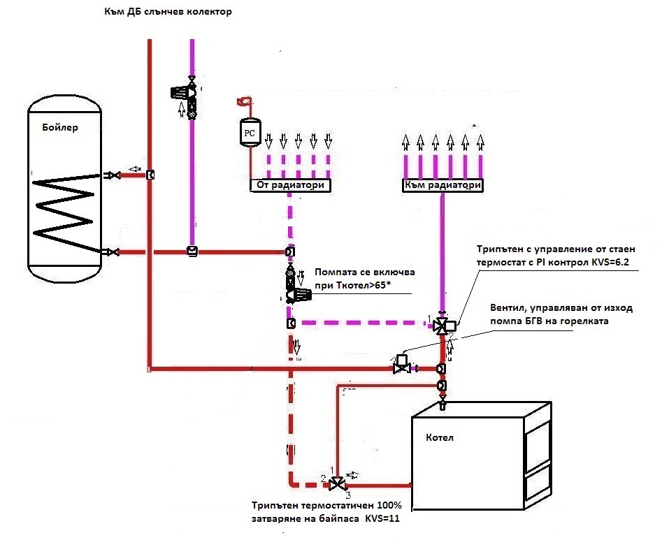

Понеже и без това ми предстои разкачане на котела заради ремонт на котелното, реших да оптимизирам системата.
Следих внимателно всичко в темата за буфер, както и направеното от dobrev ТУК, така и с радост изработката на bigdragon ТУК, и особено БОМБАТА за експеримента с гравитачния малък кръг и буфер.
Базирайки се на тях сътворих следната схема:
Тъй, като все още не съм се решил на програма максимум - и буфер засега, премествам помпата на връщащата линия. Така ще може да захранва бойлера при спрян или намлен поток към радиаторите. Вероятно ще трябва да изградя тази схема за да се види дали ще работи наистина според замисъла, но ако виждате нещо смущаващо, моля коментирайте.
Ще има и монтиран предпазен вентил, който не е показан насхемата. Системата по принцип е отворена и комбинирана с Дрейн бек колектор мокра тръба.
Вентила на линията към бойлера ще се изключва от реле, когато соларната помпа се включи за приоритет на солара.

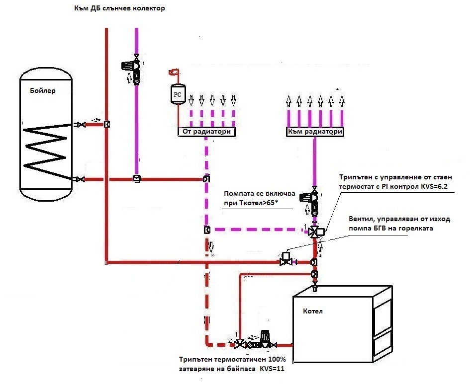

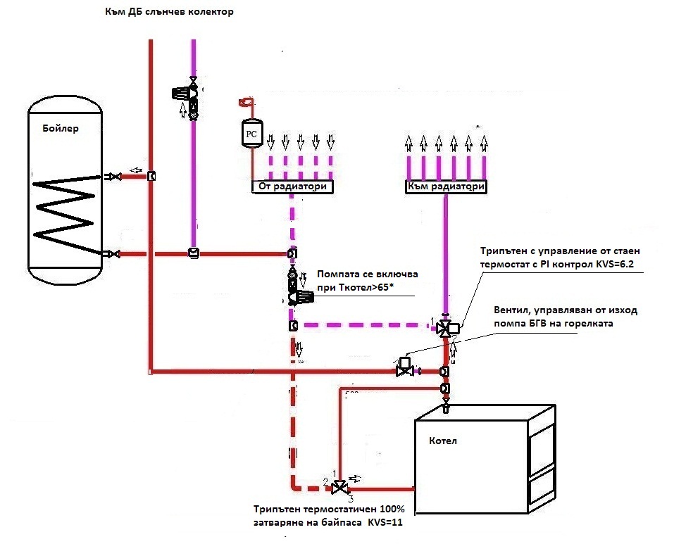

След многократни тестове, източвания и промяна на схеми мога да обобщя извода - Не правете това в къщи!
Особено посред зима. Ама така пък има стимул за бързо завършване.
Та на темата - моята измишльотина не сработи според замисъла. Като се включи помпата, студената вода затапва термостатния трипътен и гравитачно не може да се стопли.

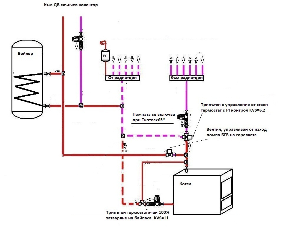

Затова стигнах накрая до класическата схема на Атмос (и на Антон):
При нея резултата също не ме удовлетвори. Явно динамиката на на флуида във разпределителния трипътен вентил, който сврзах обърнат не му позволява да работи добре като смесителен. Отделно термоглавата, на която разпоих сензора, за да го сложа изнесен в хола се опитва да го управлява както управлява радиатор, а не както става със смесване на връщащата вода. Ненапразно се ползват ротационни трипътни със обратна връзка по температура.
Оказа се че и двата байпас клона са направо капан за въздух и е почти невъзможно да се обезвъздушат при 2 работещи помпи...
Накрая просто изключих помпата на големия кръг и чудото се получи!
Системата заработи стабилно с модулация на вентила по стайна температура и оттам на горелката. С една помпа и два трипътни вентила. Вместо константен дебут с по- малка температура, сега намалява дебита към радиаторите с доближаване до желаната температура в стаята.
Дори се получи приоритет на отоплението пред бойлера. Той е отдалечен и когато вентила затвори напълно и котела вдигне температурата в съспенд се отваря възвратния и бойлера се топли бързо. Даже няма нужда от управление или вентили за бойлерния кръг.

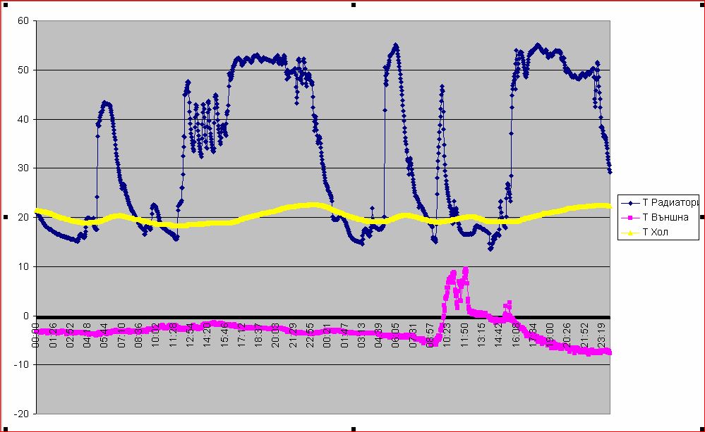

Ето как се е движила температурата, измерена на тръбата на най-далечния радиатор за 18ти и 19ти:
Вдигането на температурата в хола вчера наобяд без да работи котела е от бирения колектор.
