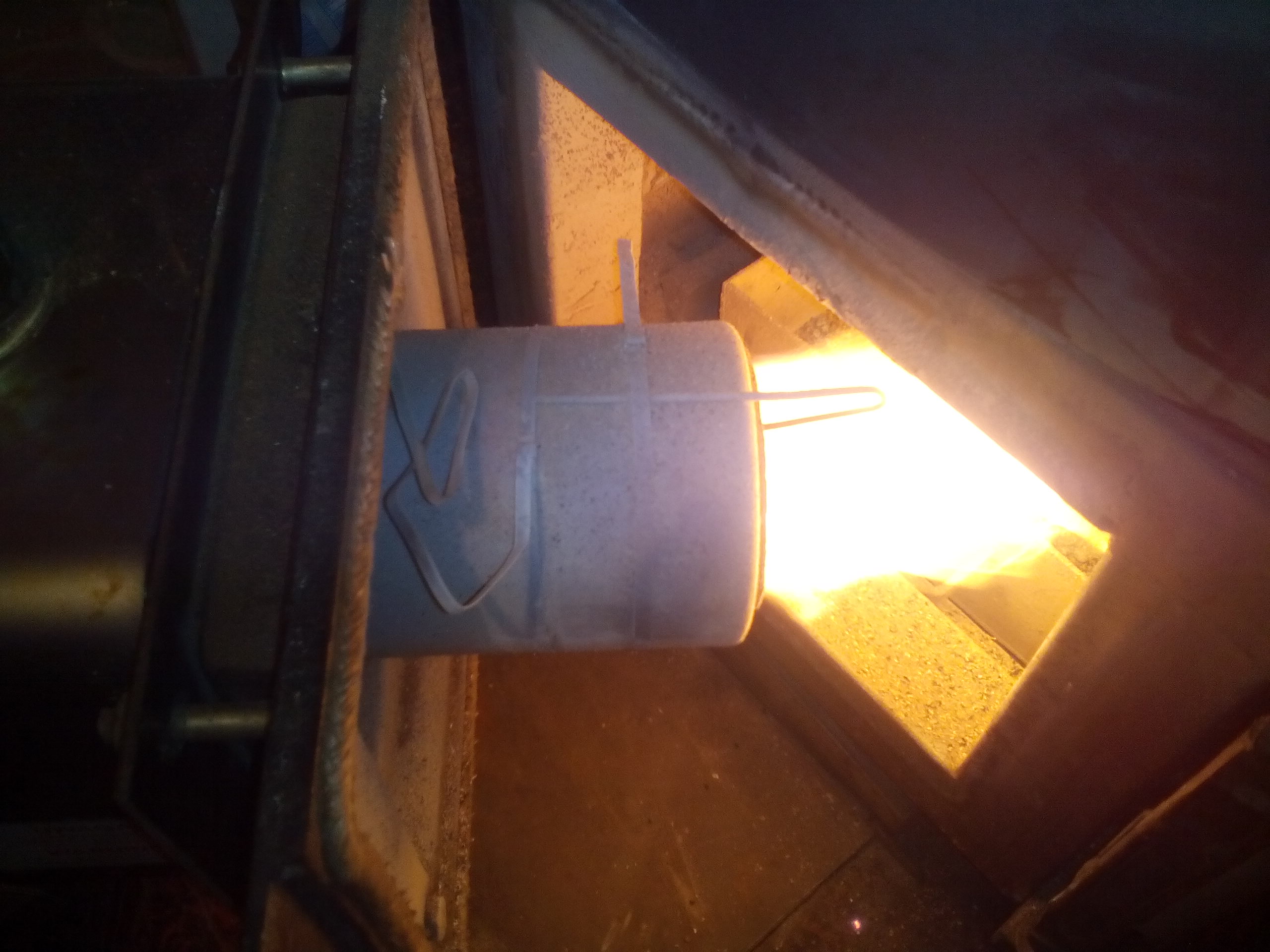

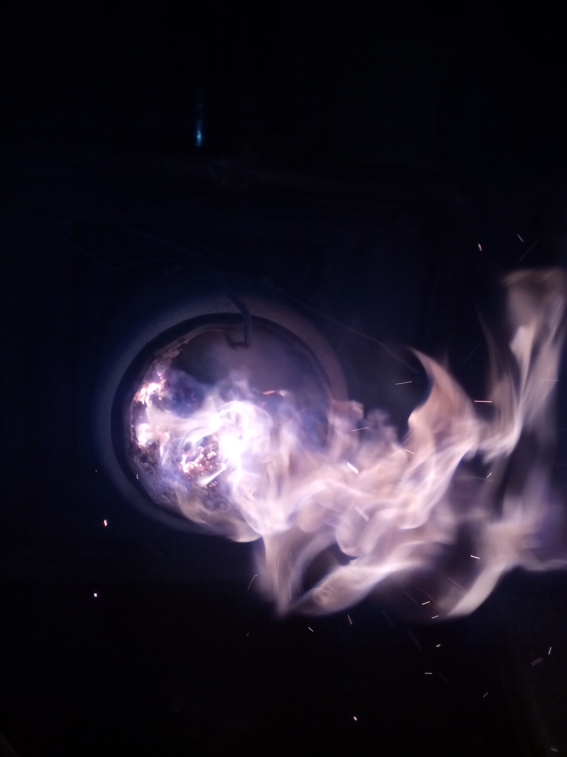

Здравейте и благодаря на всички включили се в моят проблем.Но най-вече благодаря на Боби65 за точната идея за чистач към горелката.Не се включих досега,за да се уверя в резултата,а той е невероятен.Качвам снимки за по -нагледно.Още веднъж благодаря на всички.Хубава вечер.
filmatoplo - майстор
:prayer: Браво, дано издържа този чистач без за прегаря. Патентовайте го това и го продайте на фирмата - шега. :) цената ище хвръкне на 3500 .
Evgeniy - майстор
Eeee, така се бях прехласнал по върховата въртяща технология, защото е създадена с цел да няма шлака. Това още веднъж показва, че и най доброто може да се подобри. Браво и на двамата.
