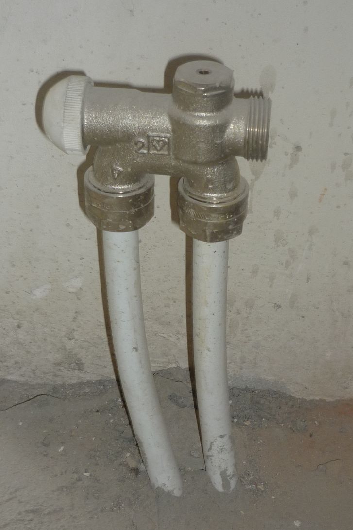

Наскоро си купих жилище и имам въпрос по отношение на отоплението и по-точно начина на свързване на радиаторите.
Накратко каква е ситуацията към момента:
  • Липсват радиатори;
    Има налични вентили като на снимката, които не са използвани, но са силно замърсени със засъхнали строителни разтвори. С две думи – не стават.

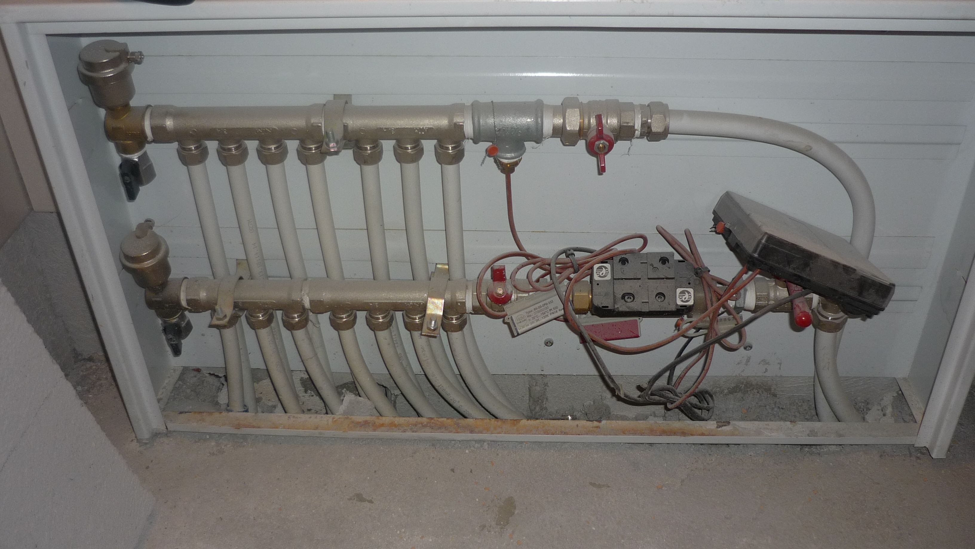

    Централния разпределител е без възможност за изключване на отделен клон. Приложена е снимка.
Доколкото се ориентирах, това са четирипътни вентили на Herz, предназначени за еднотръбно свързване към радиатора, на които им липсват тръбите в средата.
Питането ми е следното: Как бихте ми препоръчали да свържа радиаторите?
1. Еднотръбно свързване на радиаторите със замяна на съществуващите вентили със същите, но нови.
a. + Не се променя нищо по съществуващата инсталация.
b. – Не съм наясно доколко има възможност за интелигентно регулиране на този тип вентили.
2. Едностранно свързване на радиаторите.
a. + Предполагам по-добра ефективност (КПД)
b. + Ще се монтират нови вентили с термостат на радиаторите, които удобно ще се регулират.
c. – Видимо удължаване и на двете тръби, които трябва и да се кръстосат (сега входящата излиза по-близо до мястото на радиатора).
3. Диагонално свързване на радиаторите
a. + Предполагам най-добра ефективност (КПД)
b. + Нови вентили с термостат на радиаторите, които удобно ще се регулират.
c. – Удължаване на входящата тръба нагоре към новия вентил и на изходящата тръба зад радиаторите до другия им край. Трасетата на тръбите са такива, че не позволяват с къртене да се подведат до другия край на радиаторите без удължаване.
Аз лично клоня към вариант № 3. Смятам, че видимите изходящи тръби могат да бъдат укрепени по стената под радиаторите и да не правят лошо впечатление, като в същото време се използва максималната ефективност на
диагоналното свързване.
Освен ако не ме убедите, че вариант № 1 е достатъчно ефективен и при него може да се приложи интелигентно регулиране. Склонен съм да използвам и други вентили за едно тръбна система.
Благодаря предварително за коментарите!
Поздрави,
Красимир Кръстев
LazarGanev - "Велик майстор"
Ами не, системата си е двутръбна, от най-двутръбните, с възможно най-интелигентно регулиране на подаващата и на връщащата линия, възможност за монтаж на термоглава. Изобщо не съм съгласен, че не стават вентилите, защото са чисто нови и не им пречи, че са напрашени или изцапани външно с гипс. Препоръчвам да не се пипат, просто да се дооборудват. Като гледам тръбите (предполагам и те Herz) са много по-изцапани, и тях ли ще смяняме нови китайски? :)

Вентилите са си много хубави, въпреки, че една част от тях липсва поне на снимката. Имат възможност за регулиране на входящия поток със степени от 0 до 5 ( под бялото капаче), както и на изходящия-под металното капаче. Освен това са и маркови-Херц. Недостатък е , че не стават за много дълги радиатори. Майсторите са спестили пари, като са захранили колекторите с тръба ф16

Може да ги замените и с подобна система на Honeywell при която термоглавата е в горната част на радиатора.
Като този начин на свързване е подходящ за радиатори до 20 глидера.
torbalan - Дървен философ
Не е недостатък.
Ако радиатора е по-дълъг, удължаваш тръбичката така, че да стига поне до 2/3 от дължината му...
Имам така монтиран радиатор, грее си екстра :)
