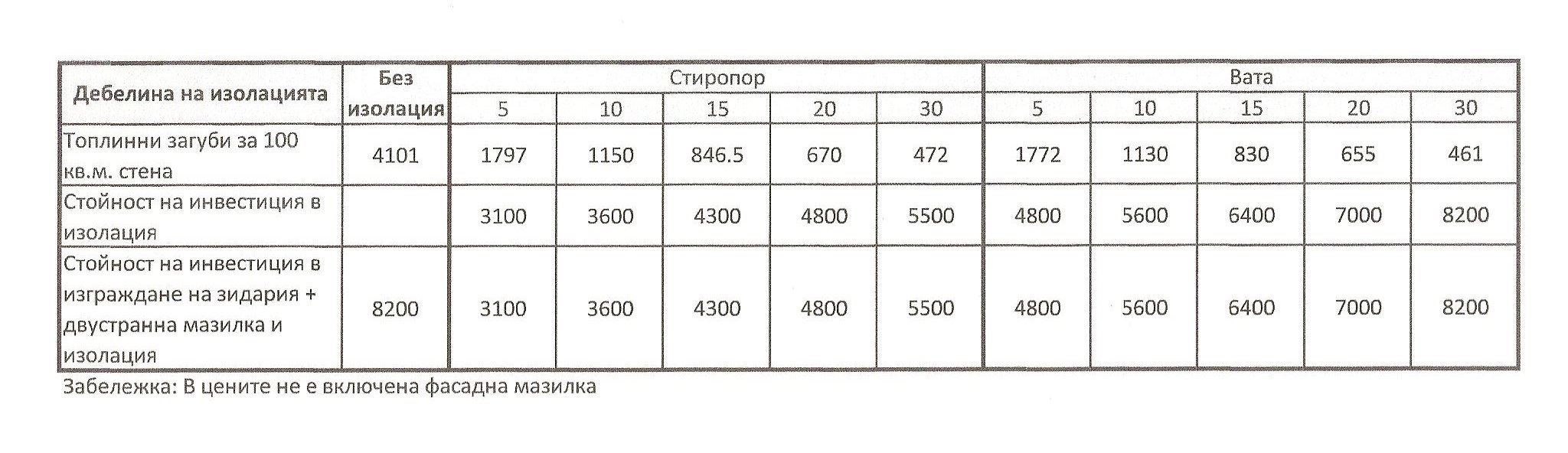

radius - майстор
Проблема с блоковете е, че се работи на парче. Ти сложи 20см, пък плочата ти на терасата неизолирана отдолу - какъв е смисъла? Дограмата с френски прозорци с една камера пакет. Всичко трябва да е обмислено още при проектирането, за да стане качествено. Ако ти бягат през прозорците и пода 6кВ, какво значение има дали през стените бягат 1кВ (при 10см изолация) или 0.8кВ ( при 15см).
Представи си една тераска ново строителство, свита с 20см заради изолацията...
syncho - майстор
Фитилчо написа:
radius написа:
MaYa_E написа:
...и ще бъде изолирано ..
Какво означава ще бъде изолирано? Недей пренебрегвай този важен въпрос. 5 см или 20см. Ха на бас, че ако не вземеш в свои ръце въпроса, ще ти сложат 5см. Сложи поне 10см, пък после смятай загуби и т.н.
Не е оправдано да се слагат 5/10 см на фона на инвестицията и разликата. От 15 нагоре да се мисли, според мен. Разликата, която се плати за разликата в дебелината на EPS(стиропор-а ) ще се изплати от налаленият разход от пелети.
Стратегически, това е разсъждението. Тук ве, важи максимата на Мечо Пук ;)
Тук разсъжденията на Мечо Пух не са много правилни да ти кажа. Играхме си за една сграда да видим каква изолация е най-добре да се сложи и стигнахме до заключението, че 10см с висока плътност (>=25кг/м3) е оптимално като дебелина с оглед на коефициента на топлопреминаване и загубите спрямо стойността за изпълнение. От там нагоре подобрението беше пренебрежимо спрямо увеличаващите се разходи за изпълнението. Също така сметките показаха, че ако продължаваме да качваме изолацията, чувствително ще се увеличат разходите за охлаждане през лятото.
Така че е важно да се намери най-добрия баланс, а не да се блъска изолация "колкото повече, толкова повече".
EnergySolutions - напреднал
И аз съм съгласен.
Безкрайното трупане на изолация не е рентабилно. Времето за което ще се възвърне инвестицията става много дълго. Като имаш предвид и това, че трябва да ги дадеш наведнъж. Аз съм си направил една сравнителна табличка. Можете да я видите и вие. Не претендирам че е на 100% коректна, защото всеки може да си спазари различна цена, но е ориентировачна.
