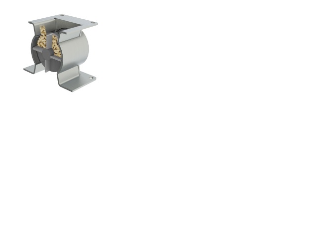

Предполагам доста от участниците тук включително и аз , са имали проблем с запушена и изгаснала горелка вследствие на дълги пелети който са извън стандартната дължина.
Търся добра идея която да реализирам за да нямам такива ситуации.
Ползвам една решетка през която прекарвам пелетите но за да се прегледат е бавен процес..и пак се пропускат дълги . Хрумна ми идея да направя нещо като на снимката за калибриране, но все пак да видя дали няма и други идеи. Може пък и да има някакъв готов модул на пазара за такава цел който не зная..

Би трябвало това да става при самото производство, след това надали има уред евтин и да не изисква енергия и време за намиране на дългите пелети и тяхното скъсяване, обикновени ротационни уреди по скоро ще правят някакво натрошаване и ще правят излишен прах. Колко пъти ще ти се задръсти горелката, просто не ползвай лошите пелети.

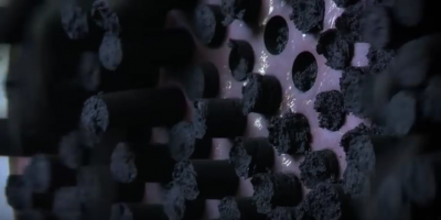

bobi, прочисти си ги сам, като боб и леща. Гориш един-два тона на сезон.

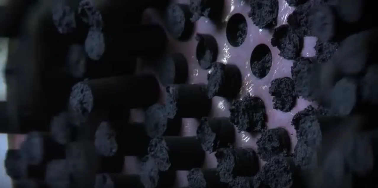

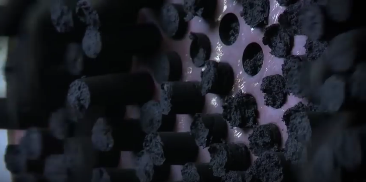

Аз си правя пелети от въглищен прах с една стара електрическа мелачка. Сами се чупят от тежестта си след ножа.

Абе за сега ротационият уред е Бабата.
Ровичка ги върху решетка.. и ги пробира. Но си е ангажимент.. Затова се замислям за нещо ротационно. Имам редукторче и двигател.. но си трябва и малко фантазия.Иначе в един чувал пелети има по една шепа по дълги и когато не са пробирани е 50/50 да не се кръстосат някъде и да затапят тръбата. Идеята ми е в подобен ротационен калибратор да не могат да влизат по дълги от 4 см. и ако е по дълъг да се пречупва.

6osi6 написа:
Колега, можете ли да опишете по обстойно този процес и ако е възможно още няколко снимки.

ktch_1964 написа:
Колега ktch, прави се каша от прах вестници и вода. Сместа трябва да е гладка без буци. След това през машината и полученото трябва да се разпръсне докато изсъхне. След сушене парчетата са ронливи, с пукнатини, но не се разпадат сами след продължително стоене.
