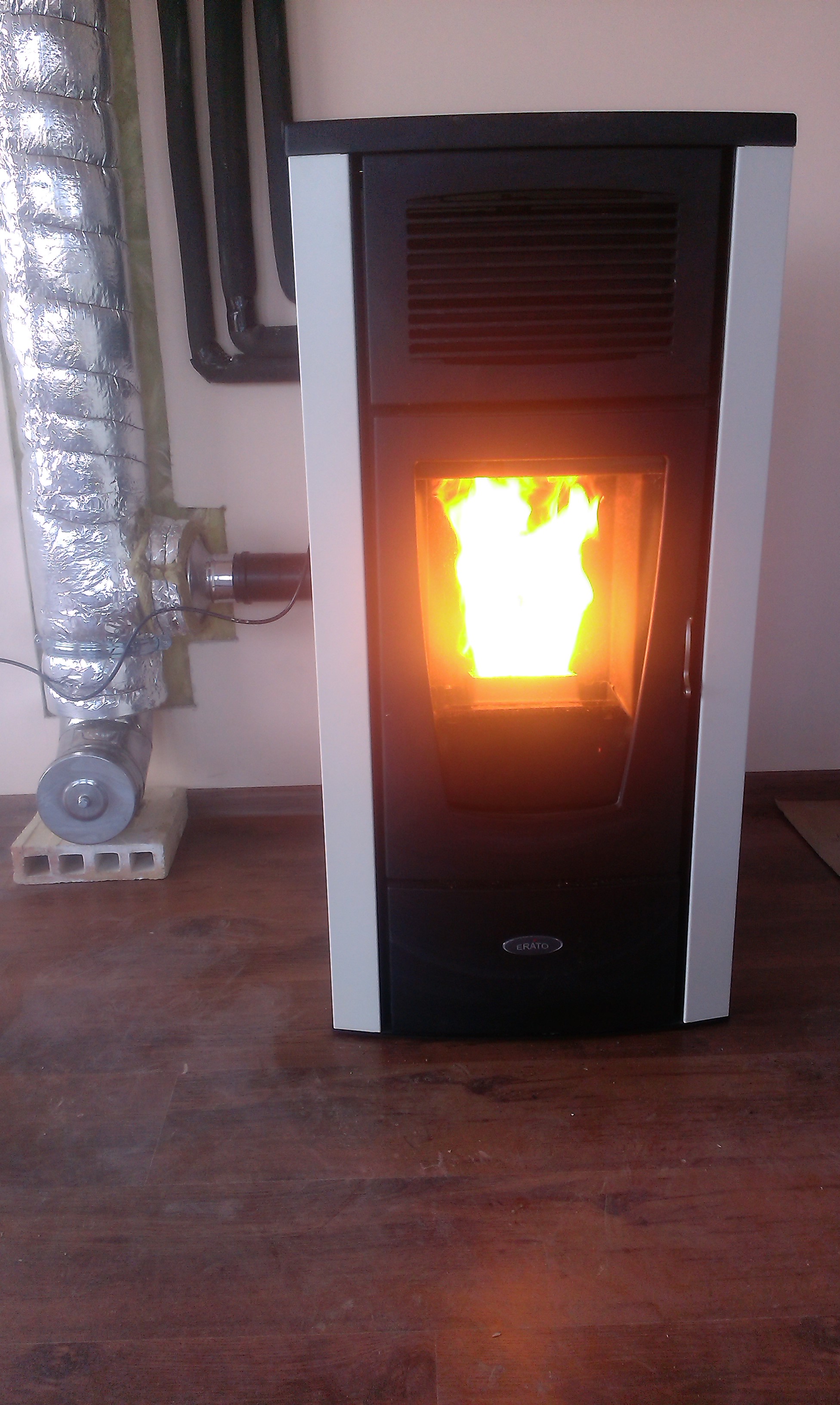

Здравейте на всички...
Искам да помоля за малко помощ!!!
Решил съм да се отоплявам на пелети и моя казус е следния:
живея на втори етаж от къща с квадратура 111 кв.м, PVC дограма и вътрешна изолация (гипсокартон + вата на всички стени, таван, и XPS на половината от подовете) може ли някой от вас да ми каже колко киловата ще са ми достатъчни за да се сгрея + бойлер 150л.
проблемът е следния... посетих три различни фирми и познайте какво... три различни мения
ще се гръмна
във едната фирма ми казаха "ооо на вас 13kw ви стигат", в другата "ми 20kw", а в третата "ха... ми поне 25 kw"

Четвърто мнение - 10кВт!
- Мнения: 3
LazarGanev
- "Велик майстор"
- Мнения: 14924

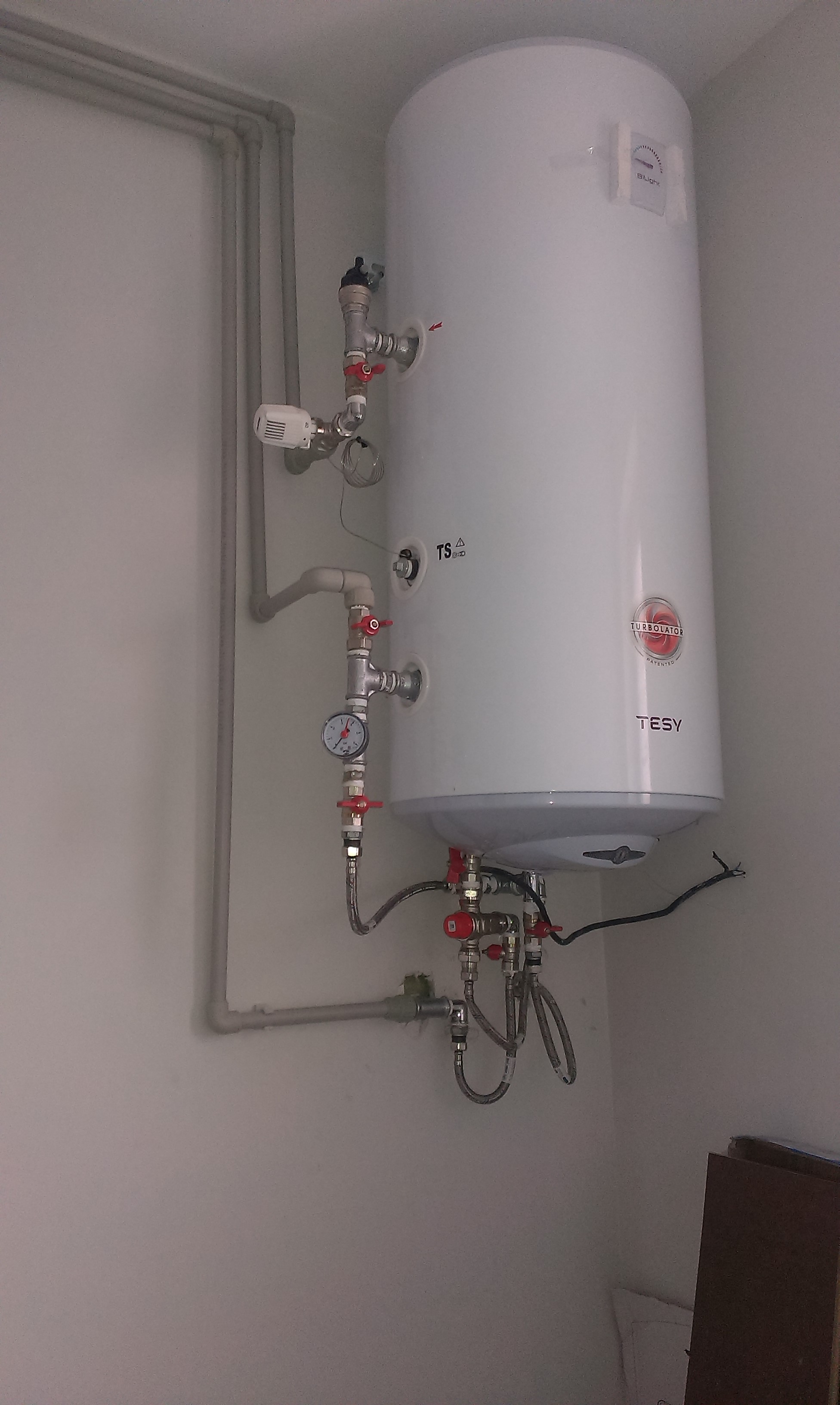

Само че аз не спамя, а говоря на базата на собствен опит! Ето тази камина 10.4кВт топли къща близнак 130м2 с 3 спални, дневен тракт и 2 бани със 120л бойлер, разположени на 2 етажа. Справя се перфектно.
