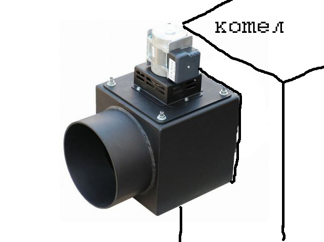

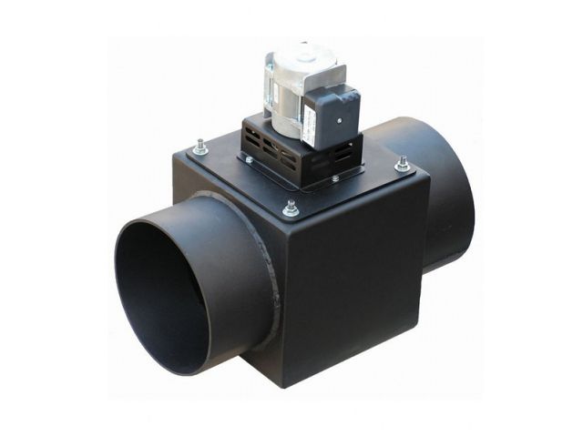

Имам котел DAKON DOR 32. Мисля да го ползвам комбинирано- основно на пелети, но и на дърва понякога. Проблема ми е , че нямам комин. Ще ползвам изолирани неръждаеми тръби, но къщата е на един етаж и комина може да е 6-7 метра макс. Въпроса ми е дали да монтирам на изхода на котела ето такъв вентилатор http://motor-barbeque.com/83/85/87.html и евентуално да го управлявам с контролера на горелката ?
filmatoplo - майстор
6-7 м става особено ако е фи-180, и горелката си прави напор с нейният си вентилатор.
lz2skt - специалист
С такъв вентилатор няма да стане ,какъвто е показан.Има специални вентилатори за димните газове,но са си цифра.Може и сам да си изработиш подобен ако си сръчен и имаш нужните умения и инструменти.Полза се вент от готварски печки или подобен ...в същият сайт продават.В Форум Хаус има руски самоделни разработки.Но в случая е безмислено ,ако е достатъчно дълъг коминът и е изолиран.
ggogov - напреднал
Премерих мястото за комин, не е 6-7 м, а малко над 5 от пода до билото на покрива. Защо мислите,че няма да стане този вентилатор ? Дебита ли е малък? Защото е за температура до 250 градуса. Може ли да ми дадете линк за вентилатор, който ще върши работа.
lz2skt - специалист
Направи комина с по-голям диаметър и монтирай горелката на пелети .Чак ако после имаш проблеми слагай тогава вентилатор .Този вентилатор предполагам може от него само мотора и перката да се ползват и да се направи специална кутия с присъединителни размери на котела и комина.Ползват вентилатори за готварски печки поне за самоделките В сайта дето си дал линк има такъв за печка.Аз лично не съм правил такъв и не мога да ти дам 100% гаранция за самоделен вент на дим .газове

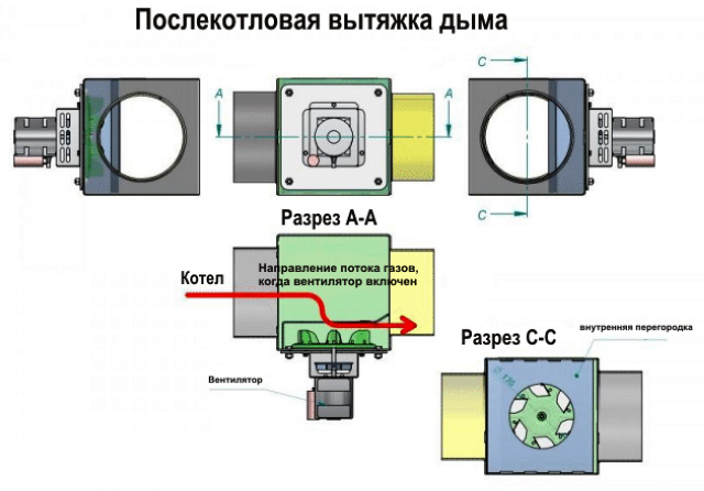

Поразрових в другите форуми. Ето какво открих при руснаците.
