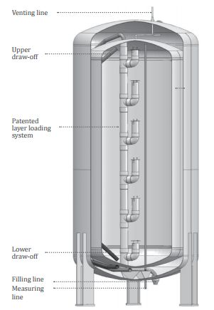

LazarGanev - "Велик майстор"
Да, точно това е правилния начин - зареждане на бойлера на слоест принцип, от горе надолу и източването също трябва да става на слоест принцип, бавно, без да се смесват слоевете и да става боза в бойлера. Затова е правилно да се ограничи дебита през бойлера до определени стойности, за да не се смесва водата. Обаче като се наредят няколко бойлера на един топлообменник, работата става трудна. Единствения правилен начин е успоредно свързване на бойлерите, но тогава задължително трябват дебитомери или друга арматура за уеднаквяване на дебита през всички бойлери :wink:. И не е задължително да има по 4 извода бойлера - може да се ползват тройници, същата работа е
Evgeniy - майстор
Като каза слоест принцип... се сетих къде съм виждал такова нещо - ето патентована система за слоесто зареждане - хитро:
