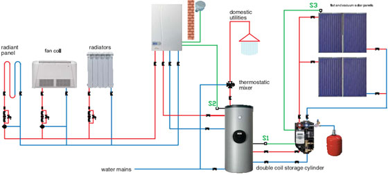

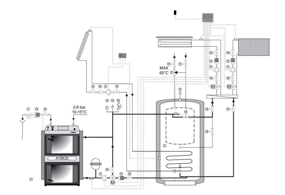

съжалявам че си изпаднал в такава ситуация, но въпреки всичко пак тръгваш по грешния път - ти да измисляш схема, да викаш майстор да оправя насраното от друг и да му даваш в ръцете схема, по която да работи и тази схема да е отново грешна... Просто не се прави така (не се обиждай)! Това, което искаш да бъде изпълнено не е сложно, но хич не е просто и не се прави всеки ден от всеки "майстор", хванат от улицата или по обява. Сега ако кажа, че правилният подход е да си платиш едни 200-300лв на проектант ще бъда обвинен, че не е в духа на форума, както бях обвинен, че съм ПРО и си пазя хляба! Е, да де, ама темата е молба за помощ преди пускане на инсталация, а то още няма схема, която трябва да е ясна далеч преди началото на СМР. Ами като спестява човек от проект, като спестява от фирма-изпълнител и се хваща с някой "майстор", то поне е задължително да поиска предварително една схемичка, начертана на ръка, за да е ясно какво ще се прави. Както някой каза още в началото - ако "майсторът" не може да начертае една схема, значи изобщо не трябва да се захващаш с него! Подобни схеми сме обсъждали многократно във форума, както може да се намерят в нета с едно кликване. Ето например аз написах "схема на подвързване на котел с радиатори и подово" и ми излязоха 10 страници, като прегледах само първа страница и ти изкарах няколко работещи схеми, които нямат нищо общо с твоята. Принципно при теб е най-добре да има буфер или поне хидравличен изравнител (90% от майсторите, които ще извикаш не са чували за такова животно), но може да се изпълни и без тях, има и такива схеми. Все пак не може безкрайно да се икономисва и да се спестяват помпи и други компоненти. Като публикувам тези схеми, не искам да ги натяквам на твоя майстор! Напротив - той трябва да ти предложи схема, аз само давам примери. Ето схемите:
С котел на твърдо гориво.jpg (25.03 KиБ) Видяна 1377 пъти
С газов котел.jpg (28.7 KиБ) Видяна 1377 пъти
Кръгова схема.JPG (51.59 KиБ) Видяна 1377 пъти

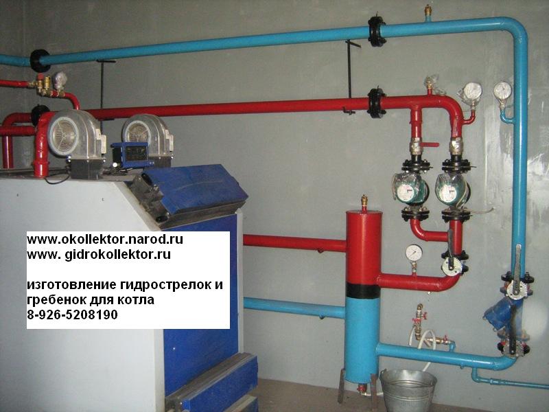

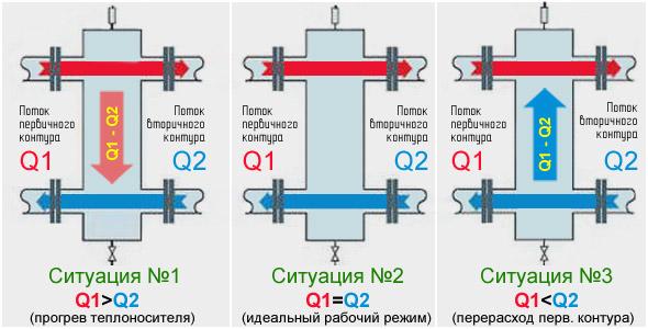

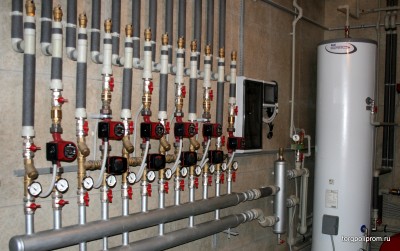

последната схема е много интересна. Не съм я срещал досега. С хидравличен изравнител е по-лесен баланса на дебитите. За съжаление в Бг той не е много познат и не се използва често. Много хора го бъркат с колекторни разпределители. Руснаците го наричат "гидрострелка" и си го правят сами от черни тръби. Трябва диаметрите да са изчислени, както и обема му, но това е много лесно и нета е пълен с формули.
Долните снимки показват принципа на работата му.
