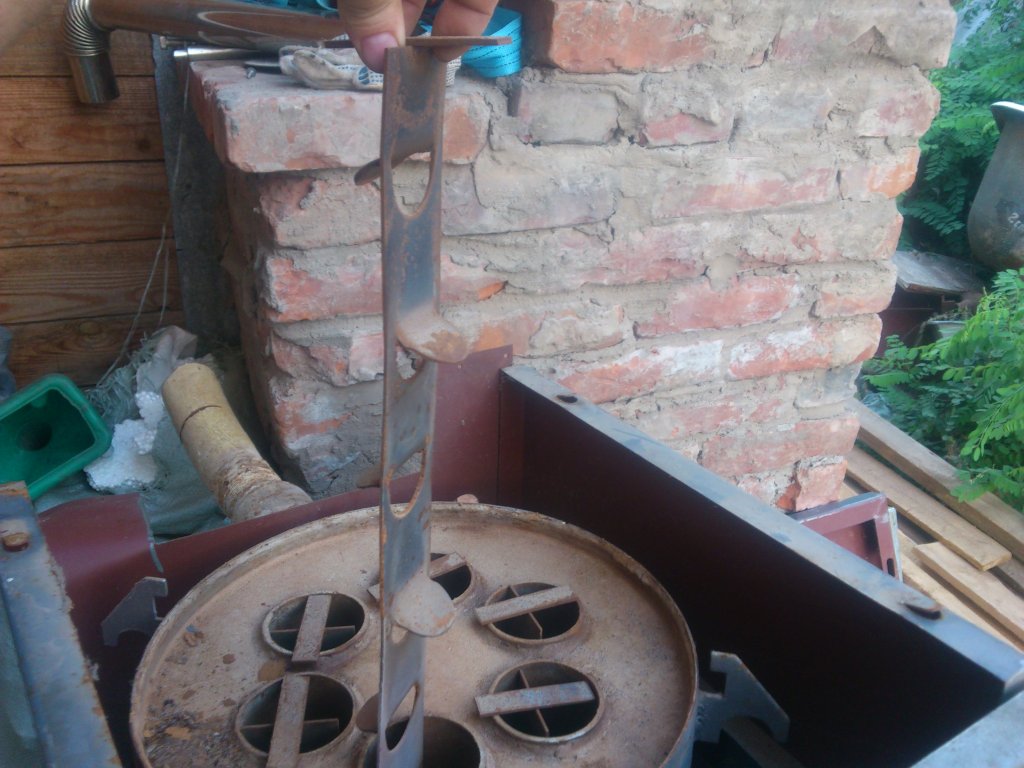

Интегрирано решение за намаляване разхода на гориво и увеличаване на КПД-то на котела.http://www.olx.bg/ad/turbolator-turbola ... 6esRk.html
LazarGanev - "Велик майстор"
albert_21bg написа:
За турболатор и стават, още по-малко за Грейко, но спокойно производителят на тези ламаринки може да си прави с тях клизма. Все пак препоръчвам конструкцията да се доработи, като отпред се завари половин сфера ф60, за да не задира по пътя :wink:

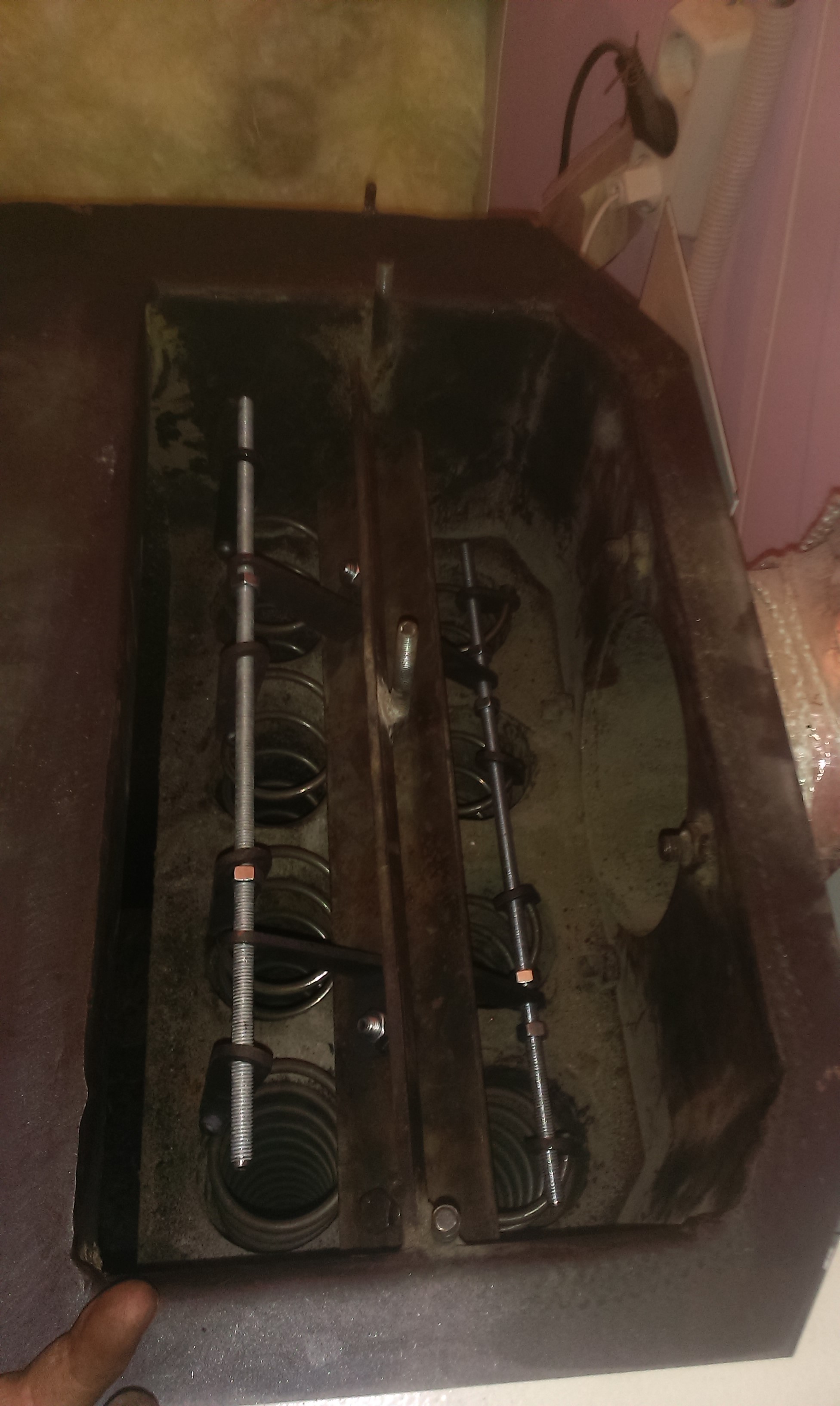

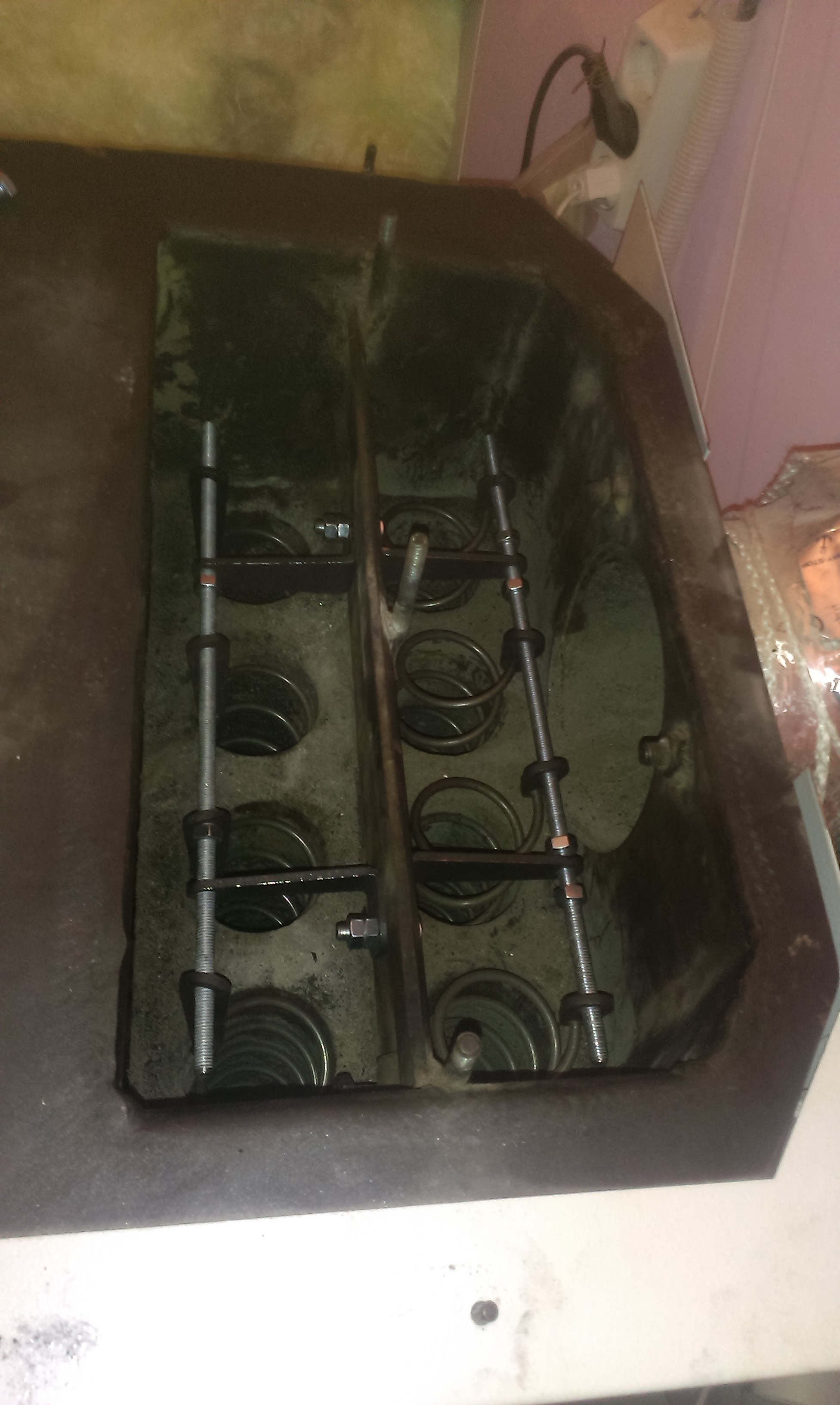

шоп - майстор
Оооо... стават, стават за турболизатори тези шини от ОЛХ. Много по-ефективни са от "системата" за 575 лв + цената за монтаж на смешната "оригинална" система от пружинки, шпилки и гайки в "нищото" Снимките са на оригиналната почистваща система на грейко за 575 лв!!! Бяха публикувани тук във форума АКО НЯКОЙ МОЖЕ ДА МИ ОБЯСНИ ЗАЩО СА ТЕЗИ ГАЙКИ ПО ШПИЛКАТА ИМА ЧЕРПЕНЕ ОТ МЕН! ;-) ако служеха за ограничители, то поне трябваше да има и контра гайка. :? :? :?
Друг е въпроса, че аз никога не бих дал 10.80 лв за една бройка шина. Това е над цената за цяла 6 метрова шина. Огъването тип тирбушон, става за 1 мин. на струг, а ако нямаме такъв може да се направи с тръбен ключ ( върток тип габел ) и менгеме.
И как ще ги закачим турболизаторите? на тел ли? Това да не са суджуци окачени да висят на тавана?

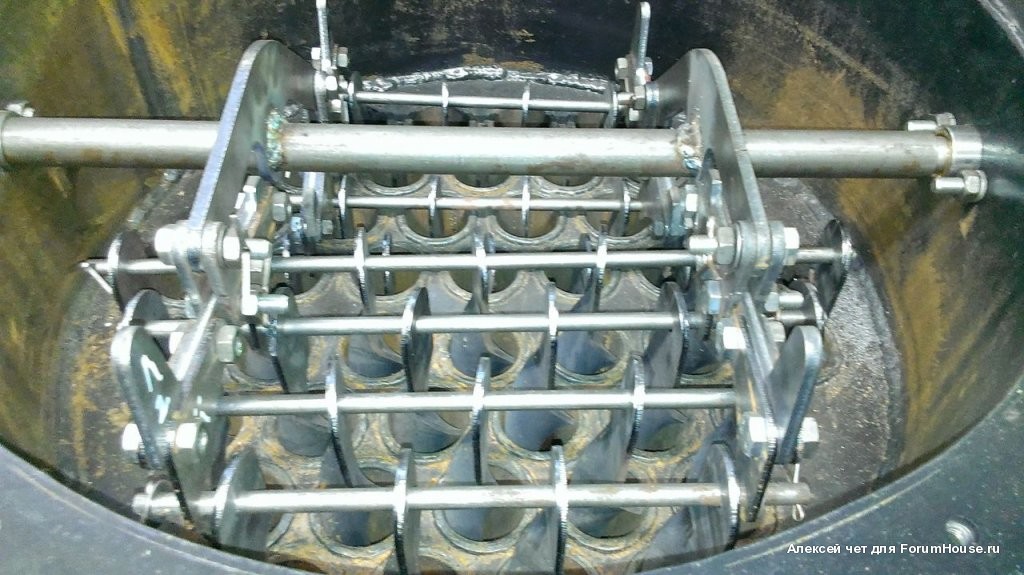

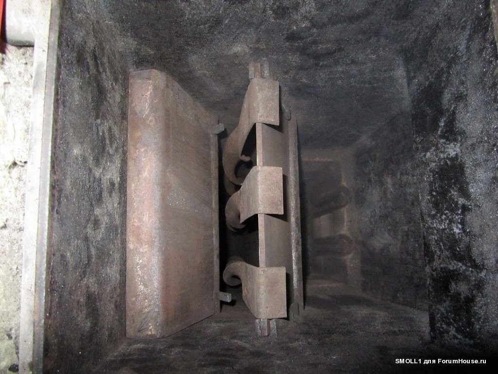

шоп - майстор
Ето малко снимки за размисъл...за направи си сам са ОК
Пък може и някой пишман бизнесмен или търговец да плагиатства:-)
