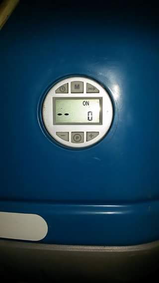

dimitarivanov1978 - напреднал
zdtraveite otnovo
tova izleze na displeq pomagaite
kakvo e ?kak dago mahna?
nulata ischezna samo chartichkite ostanaha
filmatoplo - майстор
Натискаш за по една секунда М и гледаш какво се е показало ,ако не е това което трябва - пак народни М ,така докато се покаже температурата ( примерно 18С* и ON над нея .).погледни и кой режим ти е запаметен в малкото меню - там се влиза като натиснеш бутон М и го за държиш за 6 секунди ,ще ти се покаже температурата,натискаш бутон Р за една секунда и го пускаш ,показва ти на коя степен си ,народни пак бутон Р и трябва вече да ти покаже три нули - 000 .Ако показва нещо друго с + и- го правиш на нулите и оставяш това да мига 6 секунди след това натискаш и задържаш М 6 секунди да излезеш от това меню .ама ти ги научи тези работи че трудно така ,в студа кой ще помага. :wink:
