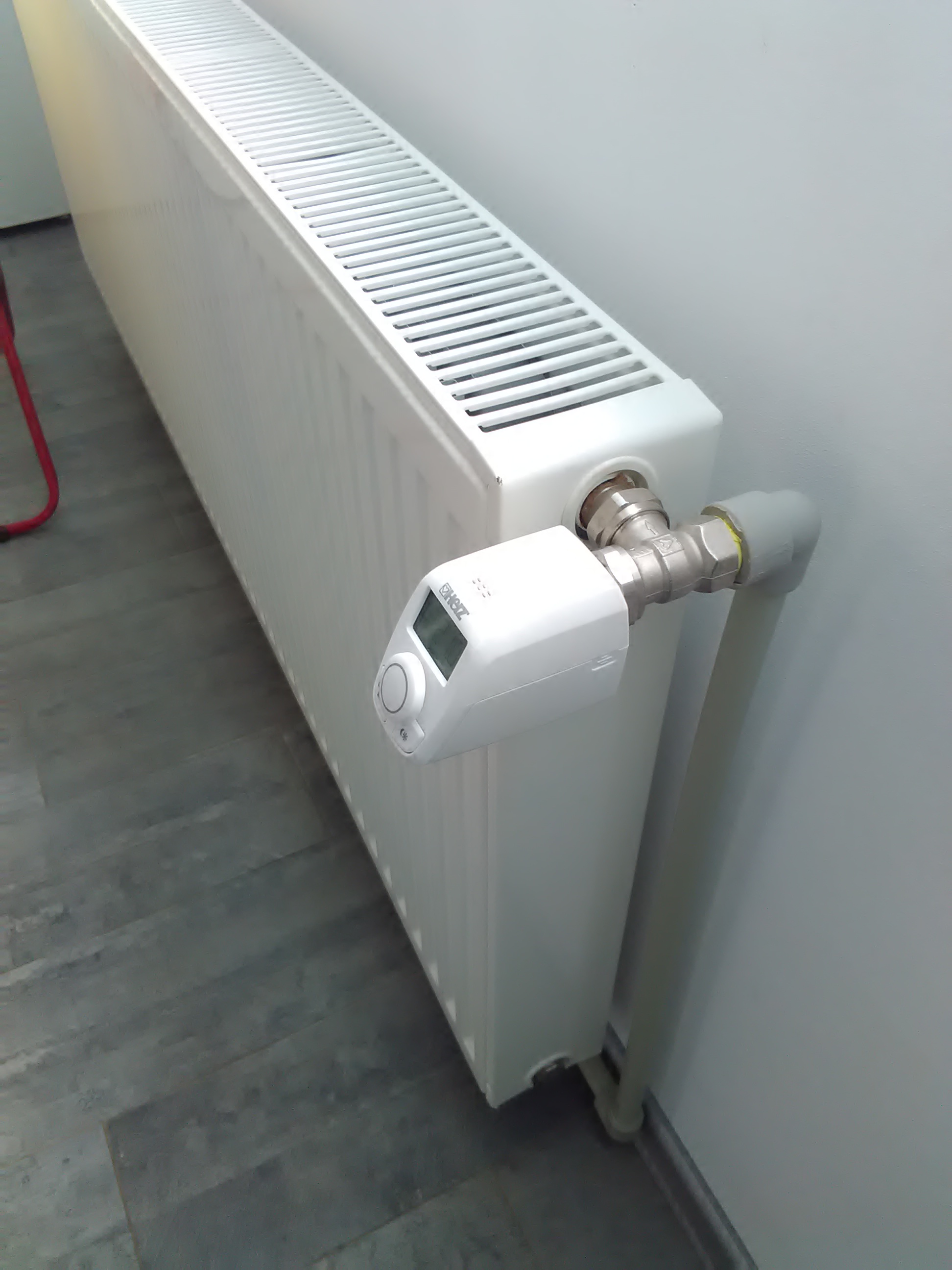

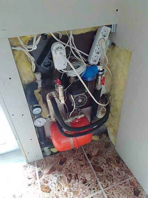

Здравейте колеги. Искам да се похваля, че и аз съм в клуба на термопомпите. След дълго чудене, реших да се отопляваме с термопомпа. Разгледах офертите за "истинските" термопомпи и щях да се откажа, но видях че може да се направи и от климатик. Апартамента в който живеем е 50м2 - спалня, хол с кухня, детска, баня и коридор. Всичките стени и тавани за изолирани с гипсокартон и вата. Прозорците са с тройно стъкло. Инсталацията е с полипропиленови тръби, като в кухнята под плочките съм положил тръби в замаската ( около 6м2 е кухнята). Свързах се с един колега от форума, който реши да направи инсталацията и по телефона обсъдихме каква машина да купя. Марките бяха Mistubishi, Fujitsu и Daikin. Спрях се на Daikin FTX50JV с номинал 5.8kW, защото топлинните загуби са около 4.8 - 5.0 кW. На 11.10.2016г пуснахме системата. Неможех да повярвам как този малък ТО, колкото два юмрука
затопли панелни радиатори 1бр 1600х600,1бр 1800х600, подово 6м2, лира, бойлер 100л. и конвектор. Радиаторите са с електронни термоглави, програмирани на различни темп. в денонощието. Температурата навсякъде е от 21 до 24 С, жената е по тениска
. Разхода за 5 дни е 30кW. За сега е повече от перфектно, но все пак истинската зима тепърва предстои. Ето и малко снимки:

Имам два въпроса:
това преди циркулационната помпа филтър ли е? Ако е филтър, защо избрахте филтър за питейна вода, а не У образен месингов филтър за отоплителни системи?
Доволни ли сте от електронните термоглави на Херц? От доста време се каня да купя 1-2 такива за да ги тествам.
