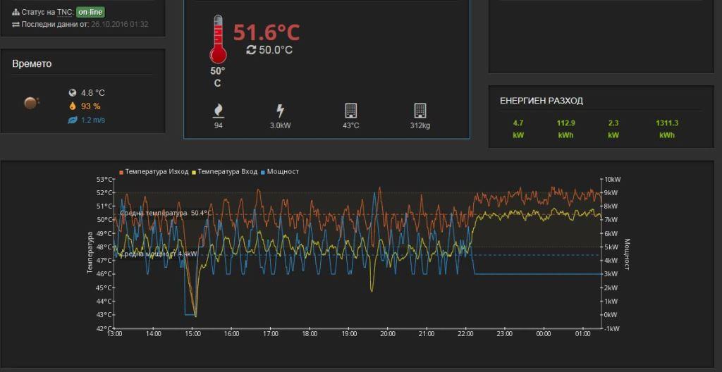

stoy@n - специалист
Малко са хората в тази тема които пишат по същество! Голяма част не са ползватели на котел Torch, но полагат изключително голямо старание да оплюят котела и неговият производител. Повечето хора искат от пръдня боя да направят, но четейки оставам с впечатлението, че искат с по-малко пръдня повече боя да направят :lol:
Темата е "Пелетен котел Torch, проблеми, настройки и ползване"
Та сега по същество. От вчера го пуснах да работи 24 часа, ей така за спорта :-D и смятам че всичко е наред. За 24 часа 22 кг пелети и средна мощност 5.1kW. В 22.00 му сложих термоглавите на нощен режим и "заспа" на 3 kW . Като застудее разхода може да се качи и до 30 кг, а аз на толкова съм правил сметките коато купувах пелетите. Ако не стигнат ще взема още, защото жената обича вътре да е топло ама и да се проветрява хубаво :-D
