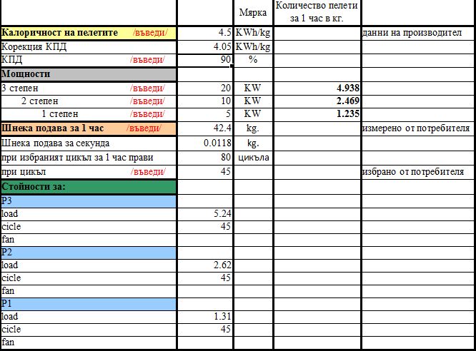

RB20 ми добре ще замервам довечера въздуха да го пипам ли ?
А извинявай аз мислех че е 30 ка твоята горелка.
Тогава това не е валидно на п1-1.2 кила на час, на п2 2.5кила. На п3 4 кила. :partyman:

DimitarD написа:
Миро, твоя шнек да не би да е вертикален?
Много малко пелети а много силен вентилатор?
В този случай п2 ако ти е бил 6.4/45/49 следва Р1 да е 12/45/47 Р2 - 25/45/52 и Р3 - 50/45/56??? през 45 секунди да пуска 50 секунди???
Нещо нередно има в твоя проблем, съмнява ме поднесената от теб информация.
Около 60 градуса е

Kondor1 написа:
А тия кг не зависят ли и от калоричността/типа на пелетите?
Аз ги смятам средно по 4-5 киловата. При тия мерки се доближаваме до истината но при 730 грама на час за п2 сме много далече.

Miro4774 - специалист
ДА съжалявам сега го замерих и първи опит за 6 мин. 4.24 кг и втори опит пак 4.24 кг.
gnt69 - майстор
Miro4774 написа:
Вкарах данните в таблицата на колегата и се получи това. Въздух на 3 сложи 50, на 2 сложи 45, на 1 сложи 40. А другите данни от таблицата.
Котела е Де Дитрих 46 kw дали ще отговарят тези данни от таблицата.
Можеш ли да го сметнеш на КпД 70% къщата се отоплява около 220 кв.м
