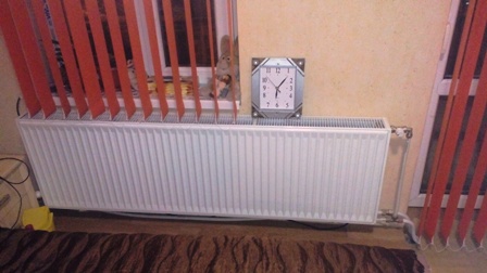

Привет на всички имам следният проблем тои се появи след като монтирах термоглави в стаята или става студено или 35 градуса.Това при положение ча не пипам термоглавите предполагам че това се дължи че радиаторите са много преоразмерени.В момента съм свалил термоглавите и съм с предпазните капачки на ръчно регуриране така да се каже.Ако завия винтилите на изход от радиаторите почти до краи дали това ще спаси положението като намаля скоростта на водата през радиаторите или с тези радиатори само на ръчно.Защото като отвори термоглавата и като се изтърси цел охладен радиатор вода и температурата на котела пада с 5–6 градусаот веднъж а пък ако се уцелят да отворят две и направо сриват котела,горелката от покои тръгва директно на 3 степен :lol: И да попитам нормално ли е с термоглавите радиаторът или да не може да се пипне или да е напълно студен или пак размера е виновен.Ето и снимка ноа виновника

Правилната работа на термоглавата е радиаторът постепенно да започва да изстива отдолу нагоре. Може да изстине и целия, но обичайно в горната си част е леко топъл. Един вид тази крехка топлина от радиатора ти представлява степента на изстиване на стаята.
Това с изстръпването на котела като отвори главата на голям радиатор ми е познато.
Решение е да намалиш потока вода през него. Имаш кран на изхода, така че притваряй.

И аз така предполагам даже сменям и помпата че моита е стара и на наи малка мощност е 60 вата и като притворят термоглавите и серпентината на боилера се опитва да се изправи.

Трипътен вентил има ли системата? Ако има един трипътен на 60* нито горелката ще се задъхва, нито серпентината на бойлера ще се изправи, нито ще има нужда термовентила да се отваря и затваря ръчно.

Той не помага само за избягване на конденза, но и спомага за по-добър баланс на системата.
