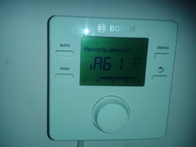

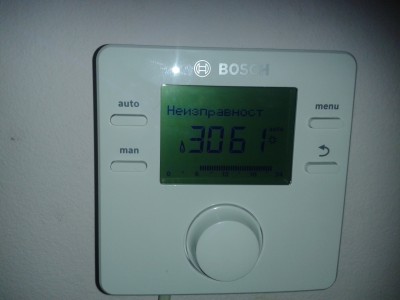

Имам обаче някакъв проблем със стайния регулатор. При автоматичен и ръчен режим показва по някое време грешката показани на снимките, и регулатора не управлява като че ли котела в автоматичен режим.
При начало на понижаване в 21:30 , и температура на понижаване18 градуса, продължава да работи котела , при дефинирана 22.5 градуса в стаята с регулатора , стига 23,5 градуса.

Все още не е решен проблема със стайния регулатор.

Оправих стайния регулатор!!!
Благодаря на всички отзовали се!
Грешката се изчисти и сега стайния регулатор командва!
Справих се абсолютно сам и съм мноооооого щастлив!
Пуснах на регулатора "автоматична конфигурация на системата" и ми направи впечатление че на "свързване на помпата" се възприе автоматично настройката "топлоизточник",а беше на "модул Отопл.к".
Едва тогава ми позволи да нулирам грешката и след това заработи стайния регулатор.

Чудя се правилна ли е настройката на регулатора която направих за "свързване на помпата" - "топлоизточник",а беше на "модул Отопл.к" както писах по-горе.
При връщане на настройката на регулатора "свързване на помпата" - "модул Отопл.к" отново се появява грешката A61/3061 и спира регулатора да управлява.
