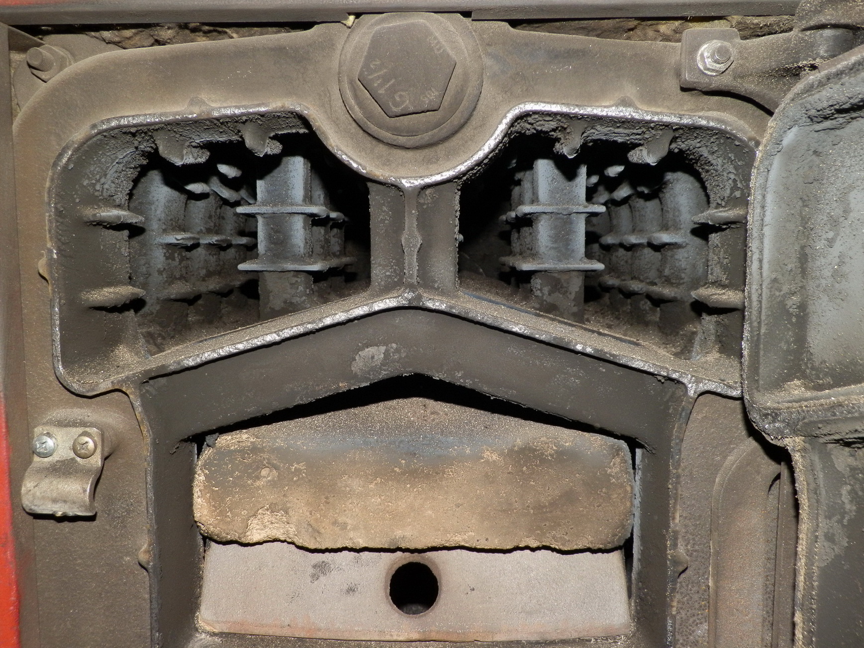

filmatoplo написа:ники_ник написа:ЧНГ на всички ! Ще споделя и моя разход на пелети.30 години се отоплявах на въглища и дърва ,и лятото на 2016 реших да се простя с тях.Монтираха ми на Виадруса който е 29 кв горелка Фероли П7 35 кв през септември. Бях разпробил долната врата и монтажа с настройката стана за 1 час . Газоанализатора му бил разваленБях закупил 2 т Рико от Троян 5.5 кв кг 75% бук и на 6 октомври започнах да пускам горелката всеки ден При средна темп 10 градуса разхода беше 30 кг за 12-13 часа. Монтирах 2 прави и една крива плоча в котела.Температурата на 40 см. от клапата падна от 200 на 180 градуса и разхода започна да намалява с малко.През ноември извиках неволята и започнах сам да си настройвам горелката
През декември разхода ми беше 1,9 кг на час при външна темп.-8 +1 градус.Отоплявам 128 кв м 2 ет. около 340 куб м с 5 см изолация стиропор и сравнително качествена дървена дограма.Къщата е на северен склон на 700 м надморска височина.Радиаторите са с термоглави без стаен термостат и трипътен вентил.Обща мошност на радиаторите 14 кв + 7 кв мантел на бойлера , който е 150 л. сега на Рикотото му добавям чамови пелети 30 % 5,1 кв кг,Горелката е в модулация 1,2 и темп след клапата е 160 градуса на 2 и 140 градуса на 1 степен (с качествен термометър в средата на димоотвода )
на въглища изразходвах 1600-1700 кг донбас и 5 куб дърва на сезон.Пропуснах темп в помещенита ми навсякъде е от 22 през ноща до 19 през деня а горелката работи между 16 и 12 часа на денонощие.Благодаря на всички за споделената информация , която съм ползвал за моята конфигурация !!!

D-meter написа:Здравей колега.Горелката ми се оказва преоразмерена и затова я държа на модулация между 1 и 2 степен,с настрйкиники_ник написа:Благодаря на всички за споделената информация , която съм ползвал за моята конфигурация !!!Ще споделиш ли настройките си на горелката за сравнение? И аз съм със същата и отоплявам подобна кубатура с подобна конфигурация на радиатори и бойлер. Последният месец беше доста студено и разходът ми е 50-60 кг на денонощие. Благодаря.
Т7-18
Т8-36
Т9-27
Т10-65
Т11-35
Поставил съм една шамотна тухла. следващият "тунинг" ще са турболатори
