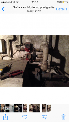

Аз съм с аксиални вентили хъниуел и няма абсолютно никакви шумове. Пипам вентила за да разбера кога работи радиатора. Горещ ли е значи ползва котелна вода. Сигурно помпата става мощна като се позатворят радиатори при теб и това е причината да се чува.

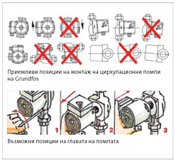

Miro4774 написа:Това са помпите. Пробвах на единият радиатор с секретните кранове който са в края на радиатора и пак не се получава завих го и го отвих.На първо време събори помпите легнали, после обезвъздуши от оня винт дето си мислиш че е за оборотите.
