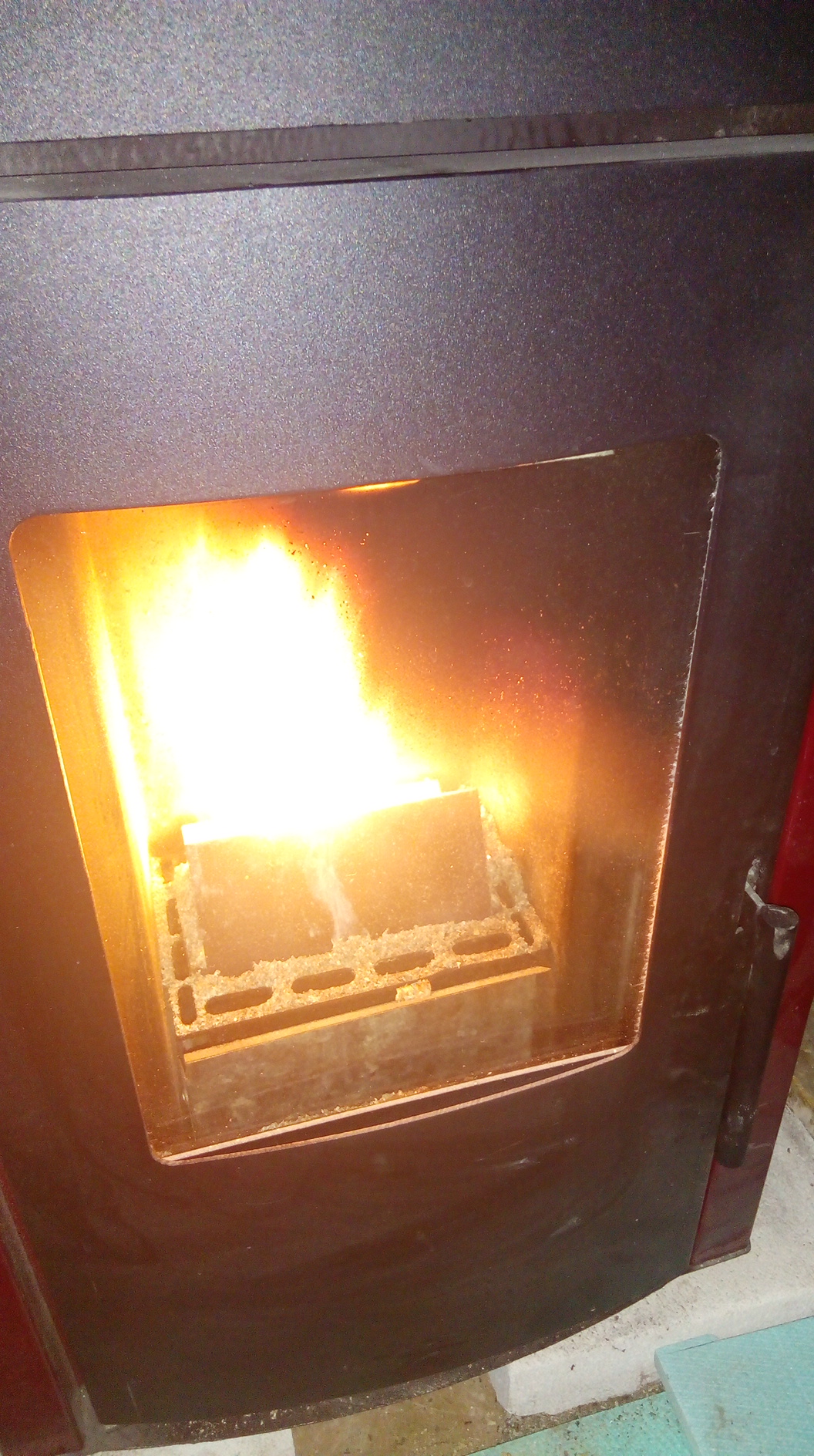

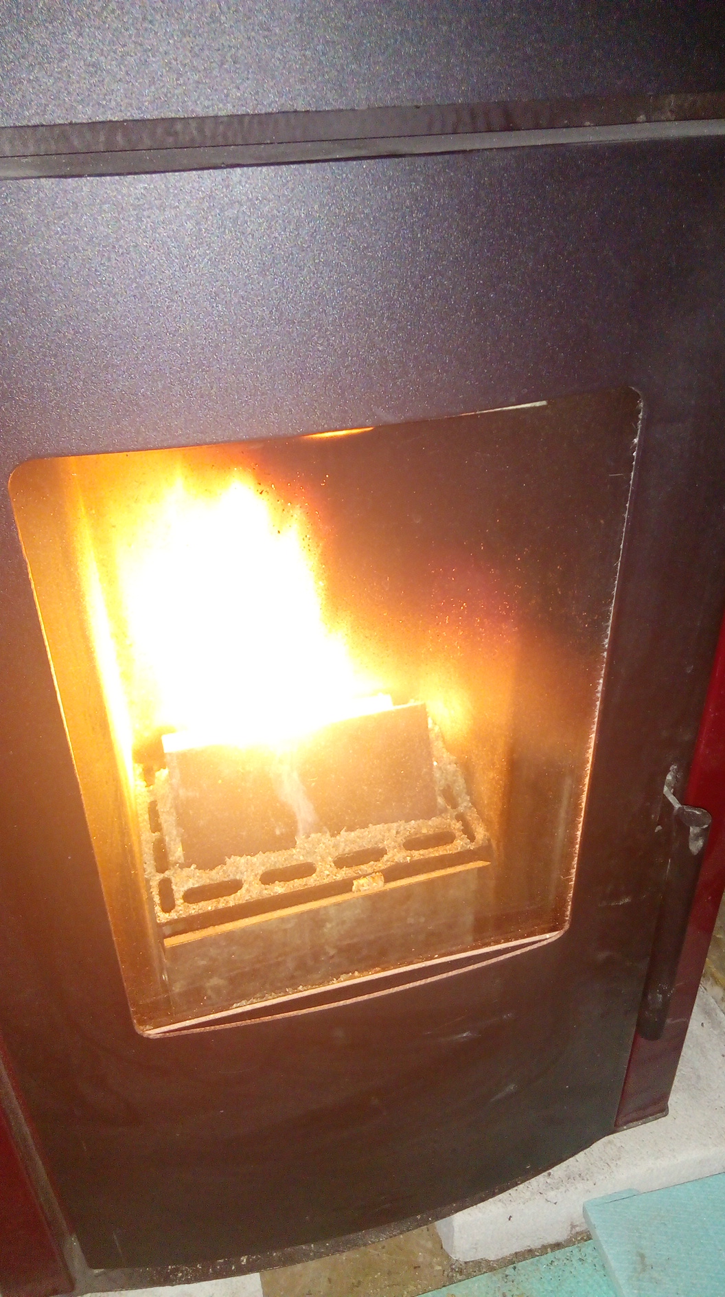

kalinkazla написа:От много четене и помощ от колегите..........За колегите с проблем Аларма 2 Установих и пробвано многократно, при пускане на ширма в кухнята, която е свързана с помещението където е камината, се появява въпросната аларма. Решението е леко открехнат прозорец или вратаКолега, колко ти е Р05 - горивния цикъл? Преправял ли си и долната кошница - защото гледам на снимката перото на кошницата е по близо до стъклото от мойта? При тези параметри на колко време е чистиш при постоянна работа? Какви пелети ползваш? Изпада ли в модулация или не?.. проблем шлаката и пепелта- почистване на 20 мин. на 2250об, изключване на 2250об и започване от 1450, 1550, 1650, 1750,1850 съответно на степените. Пелетите са ми на 1, 1.6, 2.3, 3, 4
13ка, с инсталирана мощност около 11-12 кв и бойлер 80л. Термо глави навсякъде, без на радиатора в банята - 4ал.ребра... Степен А 54гр , ih19-2, ih24-1,. ПомпатА се включва на 47....а и не на поседно място, отрязъх с ъглошлайфа наполовина страничните ламарини на горивната камера, които скриваха отворите, пепелта се пълнеше отстрани и падаше вътре(сега не пада)Прикачен файл:IMG_20170103_093224.jpg

P05-10 . 3 дена изкарва, нищо че изцапва стъклото на 1/3 , само сипвам пелети. Кошницата не съм я бутал, освен страничните .Модулация не, върти 1,2,3 степен.

kalinkazla написа:P05-10 . 3 дена изкарва, нищо че изцапва стъклото на 1/3 , само сипвам пелети. Кошницата не съм я бутал, освен страничните .Модулация не, върти 1,2,3 степен.аз настройх Р05 на 18 s. Ползвам пелети 70 % бук и 30 % иглолистни и са най - добрите, които намерх при нас.Прикачен файл:IMG_20170107_134449.jpg
