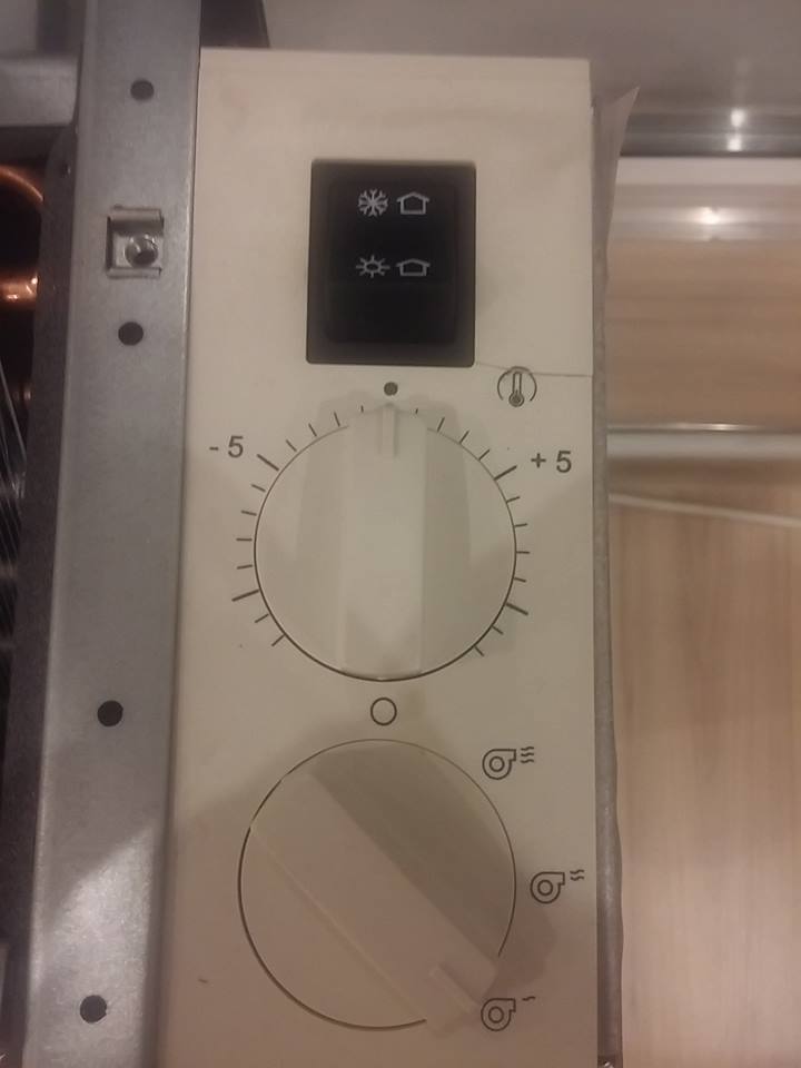

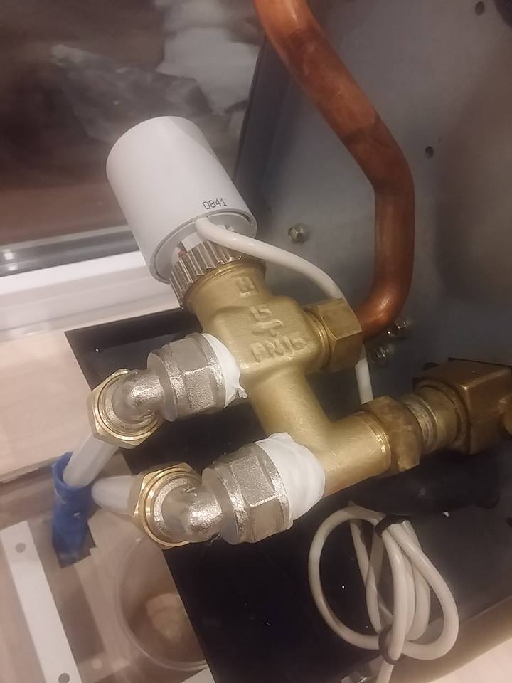

Здравейте, имам проблем с конвектора който си закупих днес... Никой не ме беше усведомил че трабите трябва да са с по голям дебит, та мойте са си ф16 вкопани в замаската :( Та проблема ми е че без вентилатор конвектора не работи добре, отваря входа загрява питата за около 30 секунди и когато на изхода доиде по топличка вода затваря входа за питата и водата цирколира през Н образния вентил. На какво ли положение не въртях термо реголаторчето и все така става дори пробвах да е в режим на охлаждане...
А когато вентилатора е включен на 1, охлажда питата много бързо на изхода излиза студена вода и вентила не спира водата към питата, но прави само вятар сравнително хладен :(

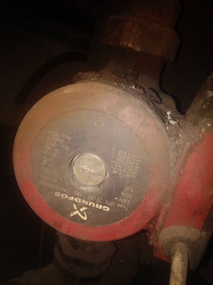

Не знам дали ще се оправи с по мощтна водна помпа? и не знам как да сметна каква помпа ми трябва. ( имам и други радиатори)
Няма да разбивам стаята да прекарвам нови траби та остават тези ф16.
Надявам се някой да ми даде съвет как да го оправя.
п.с. Ако има значение конвектора е 6.7 kW има и снимки прикачени на вентила и контролера.

lo6o, за топал вятар цирколацията през трабите на конвектора трябва да е наи малко 100 литри за час. Овеличи цирколацията на помпата и си ти.

От помпа не разбирам ще ти кача една снимка да я видиш :)
Уж параджиите от Съни систем изчислиха тоя котел за 3 етажна къща с тази помпа. Третия етаж отпадна и няма траби там, така че мощтноста трябва да е в излишак.

Ами тя моита пита не загрява до 40 градуса :) докато водата заварти през питата и този Н образен винтил затваря водата към нея. Трабичките стават хладки. Като пусна вентилатора охлажда ги за 10-20 секунди но трябва да минат поне 5 минути за да отвори Н вентила.

lo60, не пипаи нищто на помпата, само и заварти лицевия капак обратно. Сваля се с отвертка.
Намали дебита на радиаторите и лирите от сакретните вентили. Ако лирите нямат вентили, постави им.

Не съм много запознат с материята, има съфорумци които с това се занимават, но според мен начина на функциониране на двата типа отоплителни тела се различава и за това не е добре да се комбинират. Поне не в един циркулационен кръг. Ако искаш да ползваш и конвектори и глидери трябва да са в отделни циркулационни кръгове, захранени с отделни помпи. Причината - двата отоплителни уреда имат различно хидравлично съпротивление спрямо циркулиращата течност. Съответно при едни и същи условия през глидера ще минава повече вода за даден период от време, от колкото през конвектора, за това и не топли.
