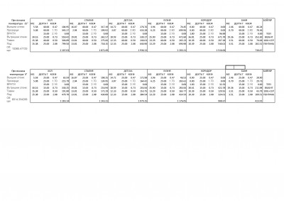

По ред причини до сега съм чел основно, тъй като не съм имал смелостта да давам съвети, но сега имам нужда от такива. Поради ред причини се налага да затопля догодина целия апартамент и да поддържам градусите около 21-22 и направих няколко пресмятания. Ремонта трябва да го направя най-късно до края на Юни, и затова събирам мнения от сега.
Бях решил твърдо да се газифицирам, но цената която ми обявиха само за присъединяването от почти 3000 лева-това е само да докарат тръбите до вкъщи ме спря.
Апартамента е на 8-ми последен етаж, като над кухнята, банята и коридора са високи тавански помещения, а над всичко останало тераса със въздушна възглавница между двете плочи. Строен е 1962 г тухла. изложение север,изток юг. По нотариален акт е 80 кв.м, но чистата измерена площ от мен е 70. Апартамента е със 5 см xps изолация отвсякъде. На спалнята и хола дограмата е троен стъклопакет със ка стъкло, а на детскята, кухнята и банята е двоен. всички тавани имат минимум по 5 см вата и гипсокартонен завършек.
Ето и сметките които съм направил, и надявам се да получа коментар който да ми помогне в избора на пелетна камина най-вероятно и радиатори. Към общите сметки не съм прибавил бойлера който има серпентина, и не знам правилно или неправилно е това. За момента съм се ориентирал към Пелетна камина Eco Spar Minima 12 kW. Много ми харесва и камината на Виктория но тя ще ми е прекалено голяма си мисля. Дали е правилен избора на по-голяма камина и буферен съд, или камината най добре е да е съобразена с квадратурата.
