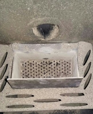

На мен ми прави впечатление, че долната кошница от снимките изглежда доста по-дълбока от моята ... Нормално ли е на 25 кв. кошницата за пепел да е по-плитка... Всеки ден трябва да я чистя моята ,че иначе се препълва .
Може да изглежда така, поради това че е снимано под ъгъл отгоре. Ако те интересува, ще я измеря с ролетката, но сега няма как, защото в момента гори.
Днес почистих със дремела разните шлаки и боклуци от тръбата за пелети и вече два часа и половина както работи - няма и една пелетка извън горелката. Увих с алуминиево тиксо и снадките на кюнците, защото сума ти прах хвърчеше от тях. Освен че вече няма прах, от ремонта има неочакван резултат. Независимо че в момента горя една торба с пелети, даващи повече прах, за тези 2,5 часа стъклото няма и помен от замърсяване. Вероятно тягата се е подобрила. Иначе след изгарянето на една торба съм измервал след почистване 100 гр. прах, заедно с парцала, с който съм чистил и вестника. Количеството прах в пепелника като обем е равно на онова, което се вижда в горивната камера по-горе.

Колега тото от жилище до жилище разликата е голяма, аз съм със 120кв и се отоплявам с под 3т пелети .
както и да е, вече сме с това отопление така че да мислим по него.
днес направих експеримент , запуших страничните дупки на кошницата с пелети и след 12ч работа резултата е изцяло чиста кошничка. :-D
Само страничните или и задните?
Ефекта наистина е видим.Ако се окаже от това само гледай дали другата година ще има дупки.Лошото е ,че от Burnit ползват форума за да отстраняват грешките си, вместо преди да пуснат родукта на пазара да се мине през доста тестове.
От колега от форума знам,че на един от семинарите- SUN SYSTEM са ползвали данни и материали от тази тема.
dradonov - напреднал
И задните също.
днес ще пробвам като отпуша по една дупка от всички страни да видим как ще е, защото мисля си ако се случат лоши пелети и на дъното се образува слепена пепел това ще пречи на процеса на горене за това искам да има и възможност да влиза въздух и от страни за всеки случай.
Високата част, която се вижда отпред на снимката е 230 мм. Иначе формата е неправилна. Ефективният размер е 175х120, а дълбочината е 70 мм.
