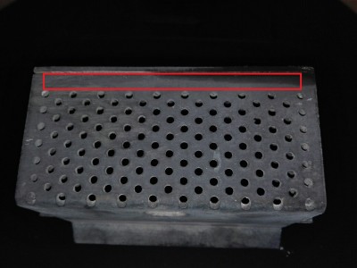

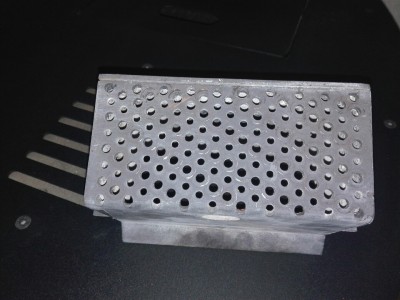

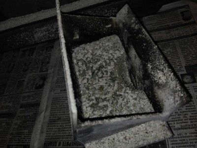

Здравейте , да споделя и аз моите промени и резултатите които получих :
Ето така ми изглеждаше долната част на кошничката:
Преди за 8 ч. непрекъсната работа и след загасяне , пепелата оставаше над нивото на страничните отвори и при следващ опит да се самозапали , отчиташе грешка за неуспешно запалване ,понеже пелетите не достигаха до запалката и трябваше постоянно да ходя да изпразвам кошничката. Ето така изглеждаше след 8 часа работа:
Реших да разпробия дупки на празното място , също така, разширих Ф-то на дупките през един ред. (това го направих ,понеже пелетите с които съм се снабдил ,оставят по-едър прах и мислех, че при затворени странични отвори ще се отрази положително и съмненията ми се потвърдиха) Ето как изглежда кошничката ми сега :
Сега след като разпробих долната част и затворих напълно страничните отвори (увих кошничката с алуминиево тиксо) ефекта е поразителен след 15 часа работа , с тези пелети ( от салкъм) ,които оставят доста като количество (на 3 чувала чекмеджето се напълва) и едрина пепел , има само в предния край на кошничката:
Сигурен съм че с по-хубави пелети ,няма да има грам пепел. Камината съм я настроил на 40 мин. да се самопочиства по 30 сек. , на автоматичен режим я карам , изгорелите газове ми се вдигнаха на 5-та степен от 102 на 114 . Като разход ,все още не съм усетил разлика.
Имам въпрос към grants - Защо остави по един отвор от страни ,каква е разликата с тях и без тях , или ти просто не си пробвал да запушиш всички ?
Според мен ако има отвори отстрани, те трябва да са ниско долу !
Като ми остане малко време ще си скалъпя нова или ще преправя тази кошничка ,така че да уплътнява добре , също си мисля че предната част(закривеният борд) може да е още по издължена и това ще намали опушването на стъклото.
