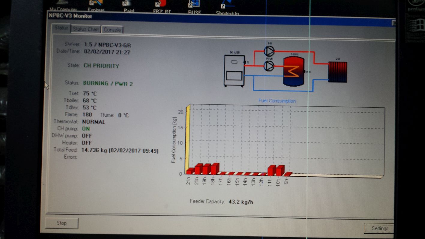

Да се похваля, днеска преминавам край конрад Русе и си викам чакай да видя за кабелче com com дали имат. На въпроса ми кроснат ли е или не продавачката отговори ами бял е 1 метър с мъжно и женско. Взех един и тая вечер го закачих и заработи. Трябва ли нещо допълнително да се настройва освен капацитет на шнека. :partyman:
batkotony - специалист
Честита придобивка. :-D
Щом е разпознал компа контролера на горелката няма какво повече да настройваш.
Тръгна ли програмата напълно,със сетингите?
gnt69 - майстор
Включих кабела, после включих компютъра и съответно програмата и се включи. Снощи работеше нормално гледам отчита си разхода ама тая сутрин рестартирах компютъра и започна отново от 0. Разхода не го ли прави с натрупване. Гледам прави файл с разширение dat. :partyman:

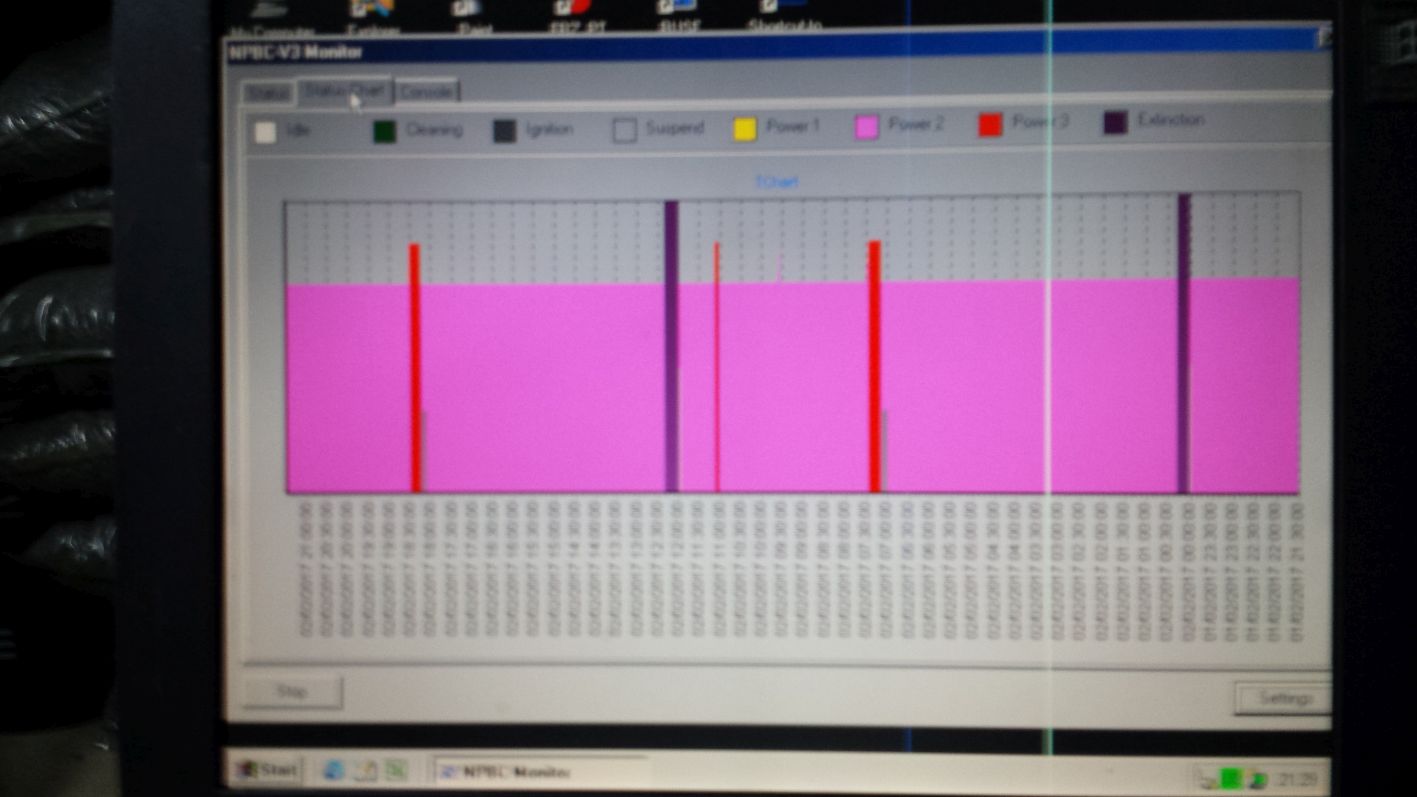

Сега ходих да видя преди рестарта имаше отчетени 7.5 килограма, сега има 13,5 общо 22 за деня. Доволен съм. Графиката обаче на коя мощност е работила свети в лилаво все едно е работила цял ден на 2 без да спира. Има няколко преминавания на 3 при паленията. Иначе графиката за разхода е коректна брои си и снощи, преди днешния рестарт на компа. Ето и две снимки.
yotebote - помощник
Можеш да намалиш параметъра "MAX_DUTY=50" в ini файла за по добре изглеждаща графика за разхода.
А на горелката също ли отчита постоянно на Р2 ?
gnt69 - майстор
Е аз така съм нагласил да работи 95% от времето на р2. Има малко р3 когато е палила сутринта в 7 и вечерта в 18 а и за едно къпане около 10 сутринта е преминала малко на 3 на 1 въобще не е ходила. Иначе е изгасила в 11 сутринта и предната вечер пак около 11.30.
yotebote - помощник
Ясно :lol: а аз съм разбрал, че нещо с графиката не е наред :rolleyes:
