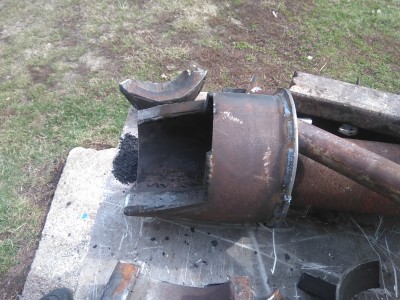

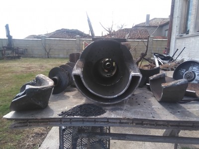

]Днес хванах флекса
DSC_0006.jpg и ето какво стана
DSC_0005.jpg изглед отпред

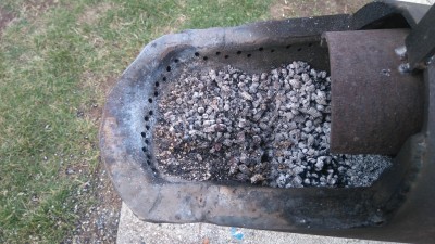

DSC_0010.jpg след малко кройки се получи това

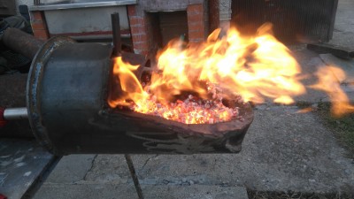

DSC_0017.jpg и тест на слънчогледови пелети
phantom_ - специалист
И ето изглед на новите дупки
DSC_0023.jpg така станаха
много добре гореше но тук трябва шнека доста да подава ,не е като при въглищата :mrgreen:
Ето го и нагледно :-D

Голяма горелка може да поеме гориво за около 50-70 киловата ,така изглежда .

Да главата стана около 25см дълга, събира около литър може би като обем, а може и по малко :? Не съм го мерил точно.Главно целта ми е да може да гори въглища :rolleyes:

Като я пробвах на въглища а и сега на пелети,нямаше проблем, новата порция гориво избутва старата,при теб нали е пак така?Трябва да направя отвор отпред за да може да се чисти ако се запуши евентуално :roll: Ако виждате нещо нередно казвайте,затова е форума и съм я пуснал тук да давате акъл и вие :-D
