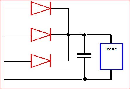

Може и с едно реле, но трябва да са ти "сфазирани" уравленията - на всичките да се прекъсва фазата, а нулата е обща.
Тогава може да направиш "логическо ИЛИ" с диоди:

Много добре. Монофазно ми е захранването на къщата така че няма проблем с фазите. Каква е функцията на кондензатора ? Да гаси дъгата при изключване ?
Сега остава безжичното прехвърляне ON/OFF от колектора до помпата.
Evgeniy - майстор
Тъй, като се получава еднополупериоден изправител, функцията на кондензатора е да изглажда пулсациите, за да не бръмчи релето.
