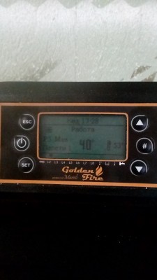

Rmen72 написа:Rmen72, може ли да изпратиш ръководството и на мен, моята горелка е 858 VIP 35kw, никъде не можах да намеря упътвания, настройки.evolon написа:Попитах производителя за описание на сервизното меню , но ми беше отказано , защото било за вътрешно използване.
Затова питам препатилите колеги във форума има ли някой с този вид контролер на камина PSN24 , който да разполага със описание на сервизното меню? Ако има и ако може да го качи тук или да го изпрати на адрес emil_sh@abv.bg ще съм му много благодарен!Прикачен файл:IMG_20170620_132432.jpg
Сега сериозно: Качвам ти ръководство за програмиране на горелка /ОТБЕЛЯЗВАМ ДЕБЕЛО , ЧЕ Е ЗА ГОРЕЛКА 48 Кв - 858 VIP / SMB 50/ /, контролерът е същият - много внимавай къде пипаш и какво точно пипаш - особедно параметри с Р и А , защото те определят конфигурацията на системата и неправилното им програмиране може да доведе до взривоопасен изход!!!!
Разделил съм я на две части защото е прекалено дълга за едно качване - част 1 е общи приказки и бля бля - част 2 е със сервизните менюта и параметри - успехи, и пиши как си се справил - ако нещо мога да помогна - питай - С питане до Цариград се стига!
упс - неще да качва pdf файлове - ще ти я пратя на мейл!
Инсталиран е на комбиниран котел 35 kw "Golden fire".
Имейл "syoni@abv.bg"
Благодаря, получих поща.

Искам да попитам дали някой има камина на golden fire GF24 с този вид платка за управление на камината.Камината е купена 2015г.прилагам снимки.https://youtu.be/cF6xgcydZBo
