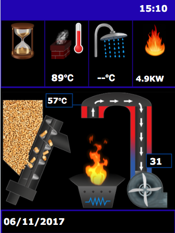

При мен днес вдига на 2-ра степен и 57гр на водата изгорелите газове до 91гр.

Ако редува Р3 и Р2 е нормално. Камерата е силно нагрята, въздухът в нея - също. Ако е темперирала жилището и работи по-дълго на Р2 или редува Р2 и Р1, са височки тези градуси. Виж си настройките на вентилатора, да не си го увеличил много. Като цяло не е кой знае какво. На Р2 е нормално да работи на 80-85 градуса. Много зависи и от пелетите. Ако са по-пресовани (по-калорични съответно) ще вдига по-високи градуси. Ако на Р3 работи 90-100 градуса е нормално. Говорим за фабрично настроено подаване и капацитет на шнека 8,2 - 9 килограма на час.

При редуване на Р1 и Р2 бяха тези градуси. После ще огледам като я чистих да не съм разбутал пружините или нещо или планката под тях въпреки, че не виждам как и какво може да се разбута. Настройките са си заводските, като само съм разделили поддържащата, че ми изгасна веднъж. Ето я в момента

Това на снимката коя степен е? Няма стойност, която да е настроена на 31 процента вентилатор. Очевидно е пипано. Тия 4,9 киловата (ако си калибрирал парвилно шнека), нещо не ми съответсват на тоя вентилатор. По-скоро 26-28, но трябва да се види на място. Прочети темата, калибрирай си шнека правилно ако не си и въведи фабричните настройки. После кажи какво се случва.

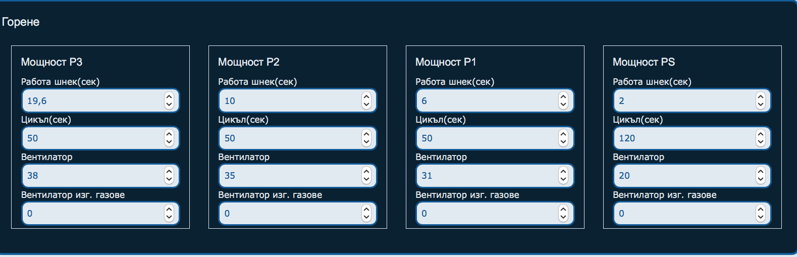

Нищо не е калибрирано само я включихме и си гори.Снимката е на Р1.Настройките са тези, с който си дойде.Ето стойностите, като само поддръжката в момента е 4 сек шнек цикъл 70 това е. Приемам съвети кое с по колко да намаля. Мисля, че комина си има добра тяга и идват силни вентилаторите по твоите думи. Капацитета на шнека си е 8,2, а пелетите на Трон. И по спомен това 4,9кв беше 4,4 как стана 4,9 без да сменям настройките не знам.

Странно да е дошла с тези настройки, но както и да е. Виж как е пламъка, ако чезне, ветилатора е силен, ако езиците му са мудни и играят бавно, значи че е слаб. Разгледай някое клипче из интернет или викни някой с опит да я настрои. Не каза на Р3 колко са ти димните.

На Р3 ще видя когато ги вдигне, че след като загрее си работи на Р1 и Р2. Зададена е 59гр, но държи 56-57. Настройките ги направих по тези, които си написал. Аз съм на работа, а печката вкъщи промених това 31 всичко останало си е същото.
Едит: Намалих вентилаторите и то доста сякаш малко по равномерно гори. Темпреатурата намаля не много, но и въздуха е от стаята и си е затоплен доволно.
