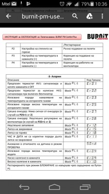

Здравейте, вече 3 година се отопляваме с Burnit PM 25kw . До сега почти никакви проблеми сме няма ли. От вчера излиза грешка 01, каква може да е причината?
Благодаря предварително

Благодаря за файла, това го има и в книжката за експлоатация. Може ли по подробно описание? Като за жена :-D
Къде се намира този термостат?
Бих се обадила и на техник, но нямам телефон за връзка с такъв. И на място не може да доде тъй като живеем извън страната.
grants - специалист
Аварийния термостат HV1 се намира точно под бункера. Трябва да се разглоби левия страничен капак(погледнато отпред) та да се стигне до него.
Иначе този сензор е вързан на 11 и 12 пин на контролера, и представлява НЗ контакт. Може лесно да се премери като се откачат 2та проводника от контролера и с уред се премери дали дават контакт помежду си.
Ето и какво всъщност представлява аварийния термостат
http://www.hit-electronics.com/za-vas-t ... 5c-15a.htm
Поздрави !
