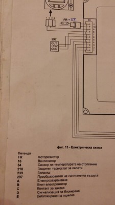

Здравейте колеги
Предстои ми свързване на Натурела на фероли sun p7 и имам един въпрос ако може да ми помогнете.
Почти всичко със свързването ми е ясно освен
297-преобразувател на налягането на въздуха (3-жилен кабел)къде да го вържа.
Ще съм ви мн благодарен ако някой ми помогне и за какво принципно му е дейстието.
filmatoplo - майстор
Вкума се маха ,той вече няма да играе ,остава само вентилатор,запалка и шнек .
