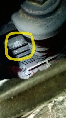

Здравейте, днес също един път горелката беше изгаснала и се е задействала алармата, че няма огън. Маркуча беше пълен до металната тръба, установих че когато горелката влезе в модулация или резерв и работи на минимална мощност, пуска естествено по-малко пелети и тогава те се запират на ръба за свързване между маркуча и металната тръба. Получава се един малък ръб при посукване на маркуча. Преместих скобата по напред и ще видим.......
