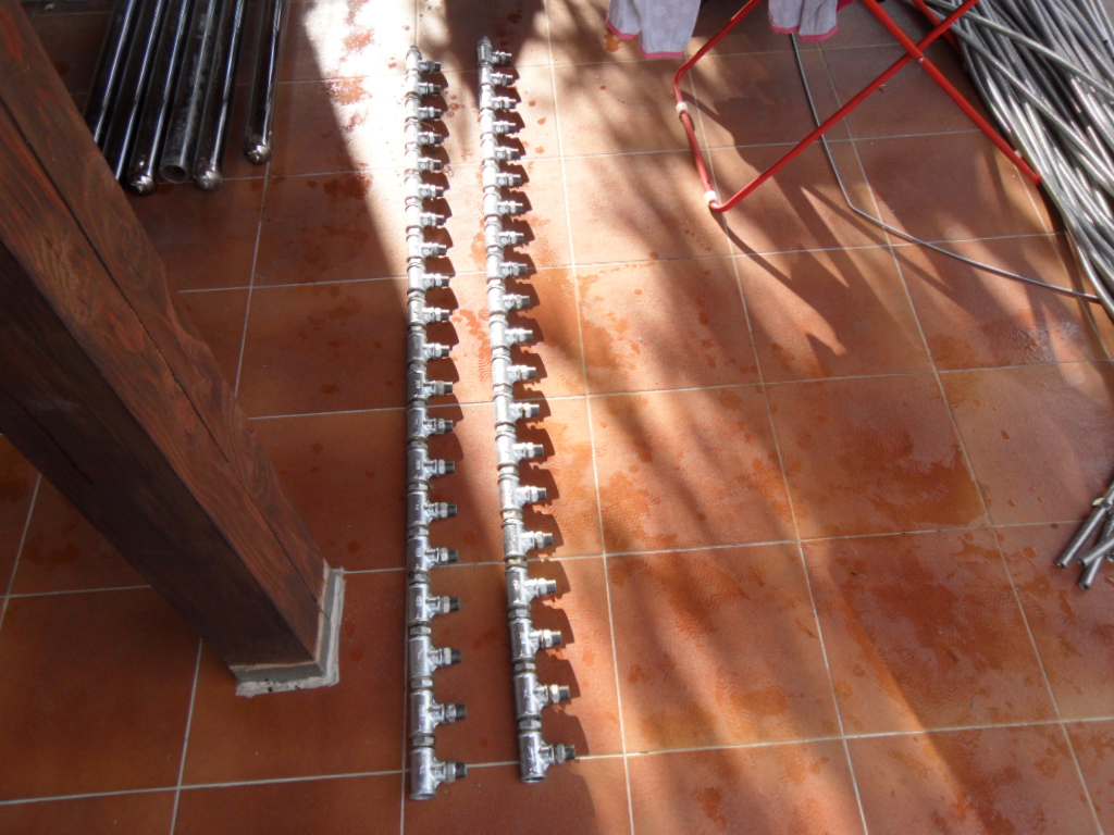

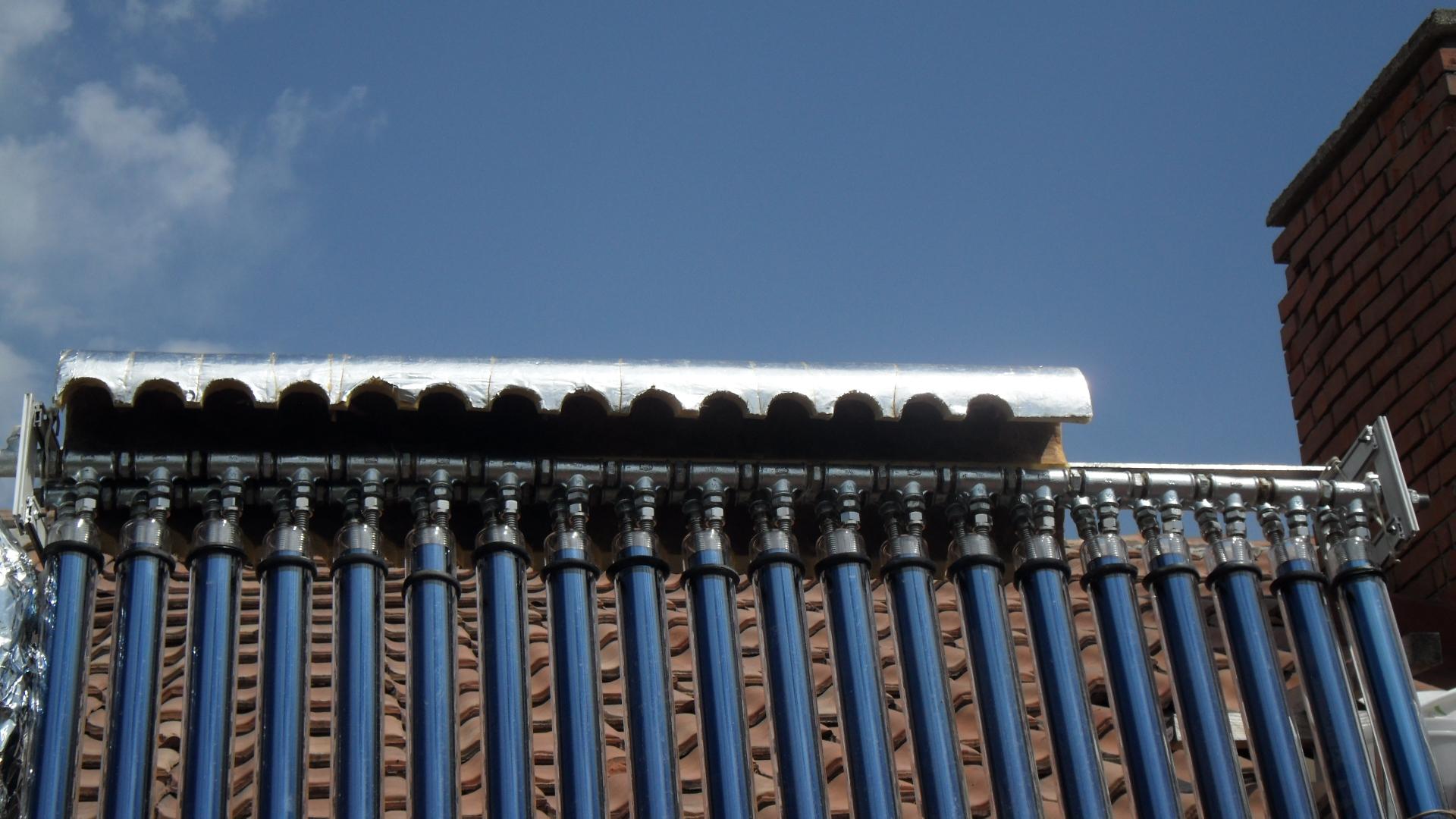

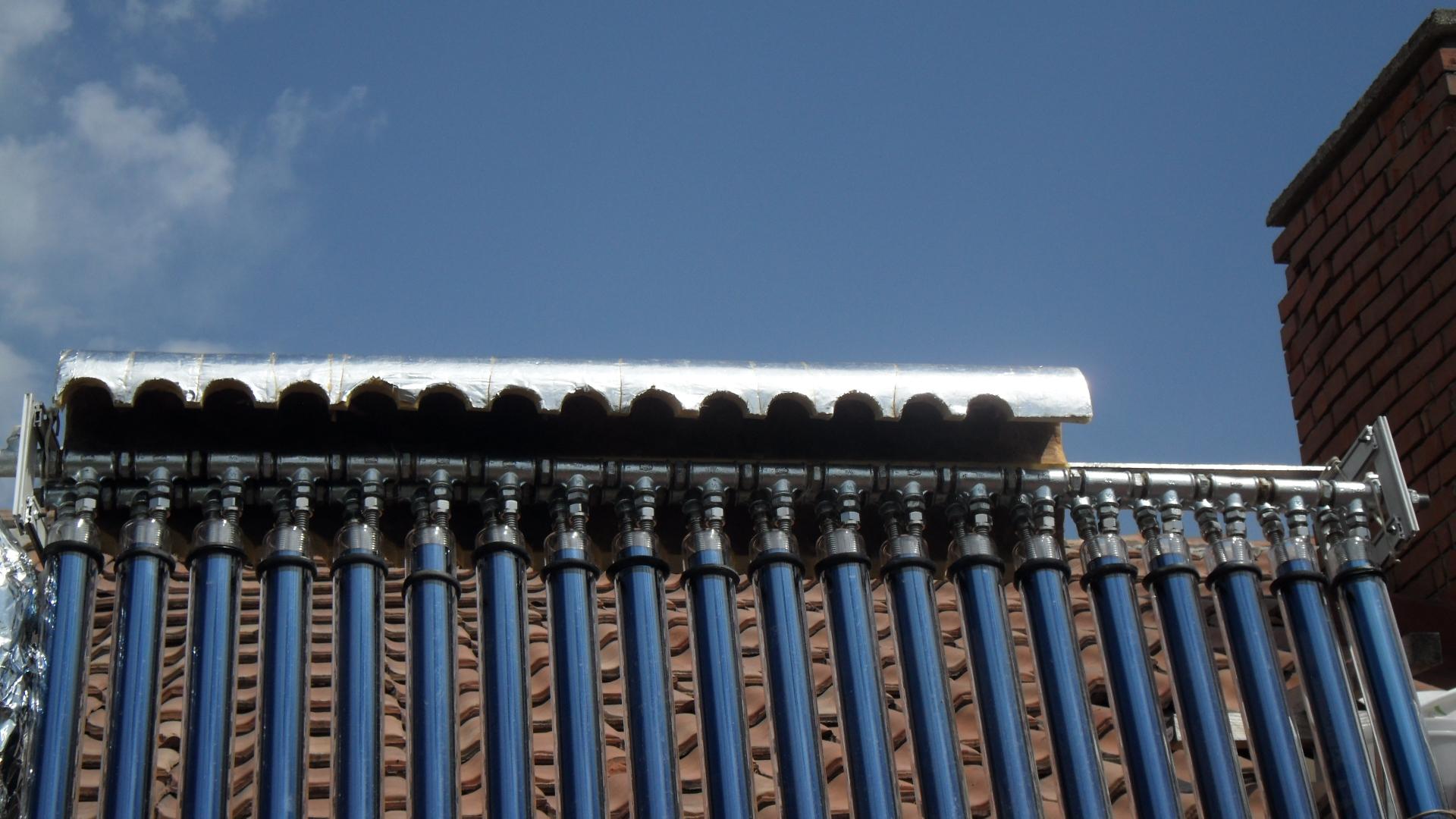

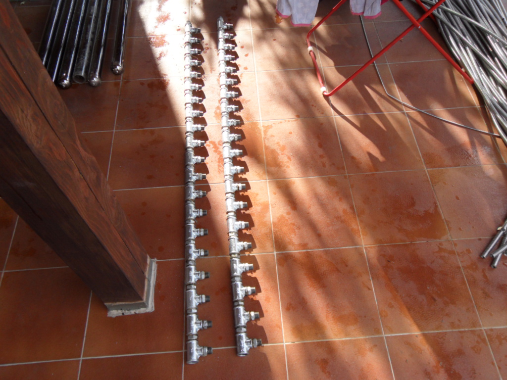

Медни или неръждаеми.............Около 20 метра ще е цялата инсталацията.
28 мнения в "Гъвкави неръждаеми или медни тръби за термосифонна система под налягане."
- Мнения: 7
И аз към тях клоня.Нямам инструмент,ще търся готов размер от някъде.
- Мнения: 7
Изолацията на тръбите каква да е ? Аз ще си свързвам сам системата.
- Мнения: 7
Системата е готова с неръждаеми тръби,но където има връзка се образуват капчици вода уплътненият са клингиритови
LazarGanev
- "Велик майстор"
- Мнения: 14770
А, те така си текат, но иначе става лесно с тях
