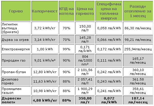

88% кпд на пелети... при положение че,пелетите са 88% до 93% не ми се рови за данни... не се заяждам gnt69
някак си грейкото не е за котела сякаш...
gnt69 - майстор
И аз имам една таблица пък във нея други работи пише.
За да става виадруса за пелетна горелка трябват доработки. Има колеги с виадруси със доработки и са доволни. Ти сега искаш да гориш пропан бутан във бензинова кола без газова уредба.
