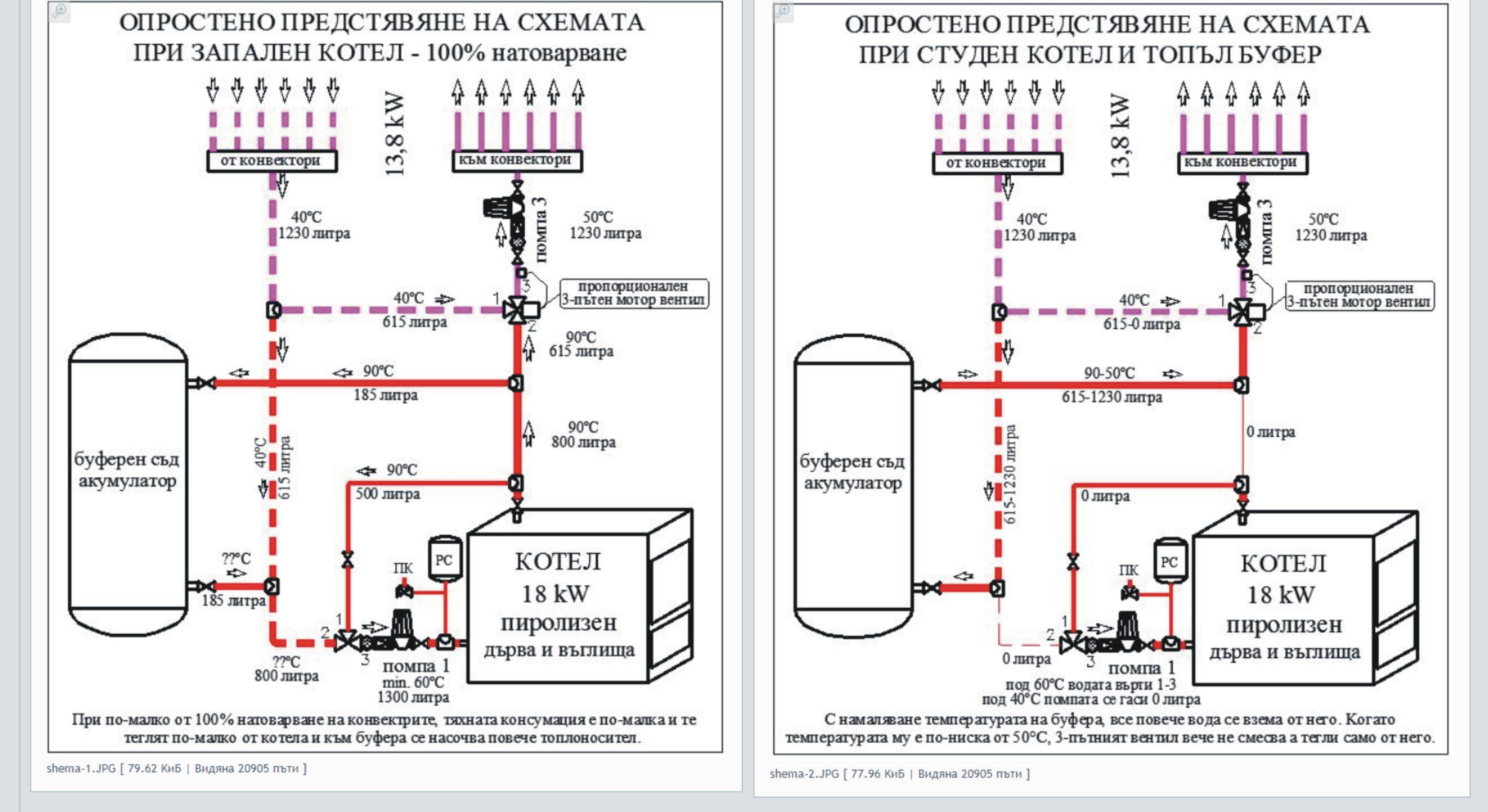

Здравейте!
Моля за съвет.Купих си изгодно бойлер 500л с две серпентини на Сънсистем.Идеята ми е да го използвам като буферен съд но един майстор ми каза че ако свържа само серпентините в малкия кръг няма да има достатъчно топло отдаване -тоест серпентината няма да може да отдаде топлината достатъчно бързо от котела към буфера .Това вярно ли е ? Ако не е как е по добре да свържа двете серпентини успоредно или последователно? Котелът ми е Виадрус 4 секции повдигнат на кутия с грейко 20кв /благодарение на участниците в този форум. /По добре ли ще бъде да премахна серпентината?
Благодаря Предварително.
