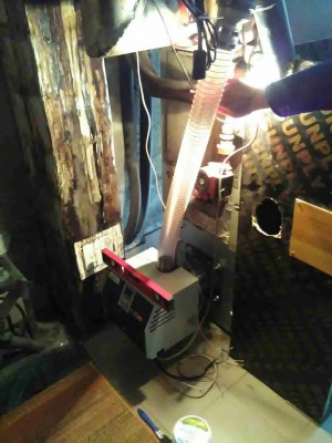

Micho@85 - специалист
В момента е точно 60*
Да намалям ли още?

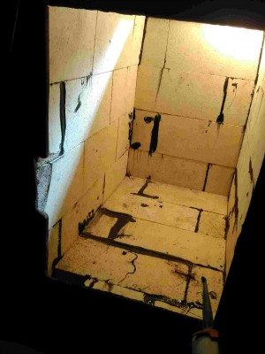

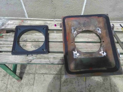

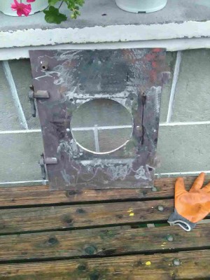

Когато я купувах беше БАШ шефа и нямаше съмнения. Само че поискаха аз да си я монтирам на вратата и когато съм готов да дойдат да я настроят. Та използвам момента да си вкарам в ред кутията (нова изолация от вътре, малко боя, нови уплътнения на вратичката).
filmatoplo - майстор
Точен градус на наклона няма ,но рекомендуется где то в норме 45-55 гр ,по нашему колкото го вдигаш самоле… :wink: не бе шнека толкова за да извади една определена доза пружината се завърта повече и пуска по равномерно и еднакви порцийки .
Най-после готов.
